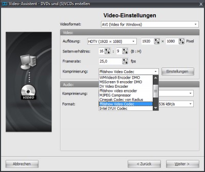

Es gibt in der Auswahlliste für die Komprimierung einmal den Eintrag "ffdshow video encoder", mit diesem bleibt der Button "Einstellungen" inaktiv. Etwas weiter unten gibt es einen weiteren Eintrag: "ffdshow video codec". Wählt man diesen an, wird der Button "Einstellungen" aktiv. Hier läßt sich dann links oben der gewünschte Encoder auswählen. Weiterhin empfiehlt sich, mit dem Regler darunter die Bitrate auf Maximum (10000) für HD-Video zu setzen. Mehr Einstellungen sind für erste Versuche eigentlich nicht nötig. Ach ja, bei Anwahl des vorletzten Punktes links (Tray, dialogs & paths) kann man im Bereich rechts eine andere Sprache (u.a. german) auswählen.
Viel Erfolg!

Unter Video-Einstellungen gibt es den Bereich mit dem Eintrag: "ffdshow video codec" bei mir nicht.
Der Button neben Komprimierung ist immer inaktiv. Nach dem Eintrag Komprimierung wo alle Encoder aufgelistet sind kommt der Bereich Audio.

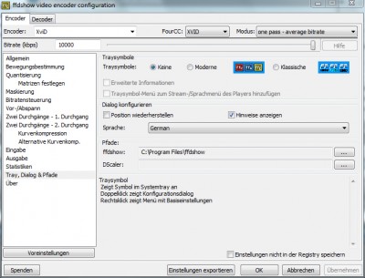

Anbei noch zwei Screenshots, wie es dann aussehen sollte. Die zu wählende Komprimierung ist nicht die mit dem blauen Balken sondern 3 Positionen tiefer (ffdshow Video Codec).
Hinweis: die Reihenfolge der Screenshots ist vertauscht, erst kommt im Programm natürlich der Auswahldialog, dann der mit den Einstellungen.

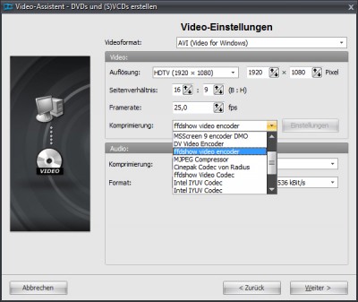

bei mir sieht das genauso aus wie im unteren Anhang, der Button rechts neben Komprimiereng ist aber weiterhin inaktiv.

im Bild im unteren Anhang ist nicht das "Richtige" markiert. Wie ich geschrieben habe, musst Du die Auswahlmöglichkeit "3 Etagen tiefer" auswählen: ffdshow video codec! Dann wird auch der Button aktiv.
Aber um es jetzt noch mal ganz deutlich zu machen, lade ich einen Screenshot hoch, wo der blaue Balken die zu wählende Option markiert.

Bei mir gibt es den Eintrag " ffdshow video codec " nicht, sondern nur den ffdshow video encoder

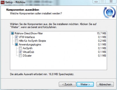

So, und um dieses hilfreiche Programm noch mal zu strapazieren, kommt gleich noch eine Hardcopy...
Franz, ich würde Dich bitten, die Installation von ffdshow noch einmal zu starten und dann die Haken so zu setzen, wie in meinem Screenshot, zumindest den bei VFW-Interface. Danach den PC neu starten und es noch einmal versuchen. Wenn Du dann die von mir beschriebene Option immer noch nicht auswählen kannst, gebe ich auf (zumindest für heute.......).

==> http://sourceforge.net/projects/ffdshow/
Irgendwann habe ich dann ein komplettes Codecpack von dieser Seite
==> http://cccp-project.net/download.php?type=cccp
installiert, und dann funktionierte der Einstellungsbutten plötzlich.
noch ein Nachtrag.
das Problem, was mandler2010 hatte,
das man beim ffdshow Codec den Button "Einstellungen" nicht anwählen kann hatte ich auch,
als ich eben diesen Codec installiert hatte, der von dieser Seite Stammte.

Zu den Versionen von ffdshow:
Wikipedia sagt:
http://de.wikipedia.org/wiki/Ffdshow
Das "neue" und aktuelle Tryout (es gibt ständig neue Versionen):
http://sourceforge.net/projects/ffdshow-tryout/
Wikipedia sagt:
Das "alte" Original von 2004:Als Besonderheit ist zu vermerken, dass die Projekt-Seite von ffdshow auf SourceForge veraltet ist und aktuelle „Builds“ von ffdshow nur auf anderen Seiten zu finden sind. Da der ursprüngliche Autor, Milan Cutka, die Entwicklung von ffdshow offensichtlich eingestellt hat, sind andere Projekte entstanden, die die Entwicklung aktiv fortführen. Hier ist vor allem „ffdshow-tryouts“ zu nennen.
