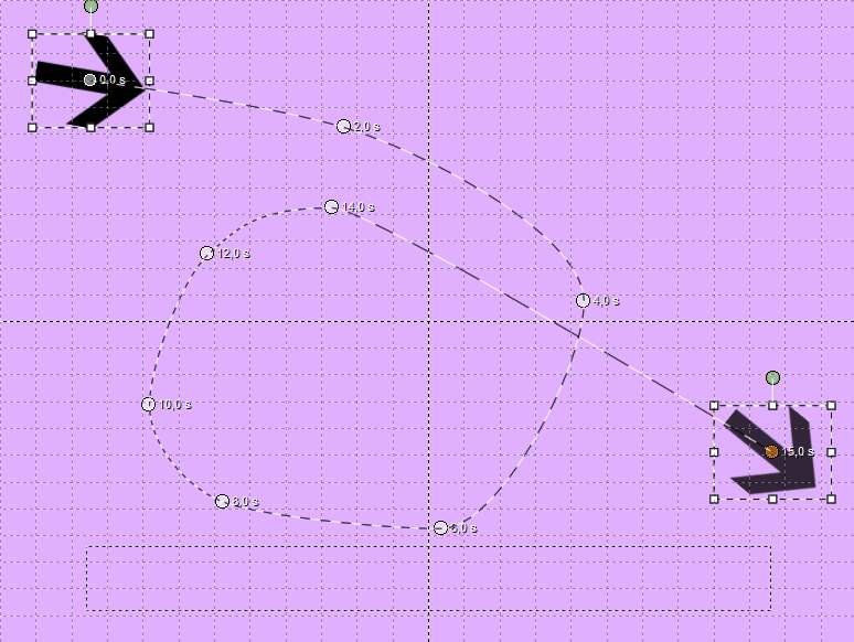

Ich will ein Flugzeug von rechts nach links durchs Bild fliegen lassen, dabei eine oder mehrere Kurven fliegend.
Hole mir also ein png-Flugzeug über eine Landkarte. Das Flugzeug zeigt mit dem Bug nach links, muss also nicht gedreht werden.
Lege den Bewegungspfad fest mit drei Punkten (die nicht auf einer geraden Linie liegen, also Kurve, und zwar von rechts nach links).
Aktiviere das Häkchen bei "Drehen in Bewegungsrichtung" in Bild-Eigenschaften.
Sobald ich das letzte mache, dreht sich das Flugzeug auf den Rücken und zeigt mit dem Bug nach rechts
Entsprechend lächerlich ist dann auch die Flugdarbietung beim Abspielen (auf dem Rücken und rückwärts).
Abhilfe schafft nur, wenn ich nun manuell bei jedem Bewegungspunkt das Flugzeug wieder in "Normal"-Lage bringe. Mache ich das nur beim ersten (Start-)-Bewegungspunkt, schlägt der Flieger einen tollen Purzelbaum.
Kann das der Sinn der Anwendung sein?
