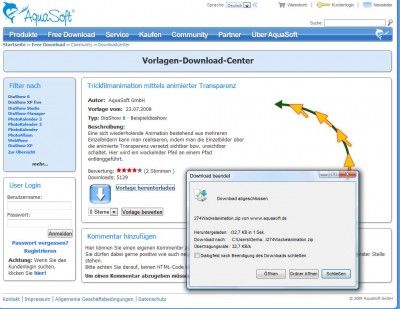

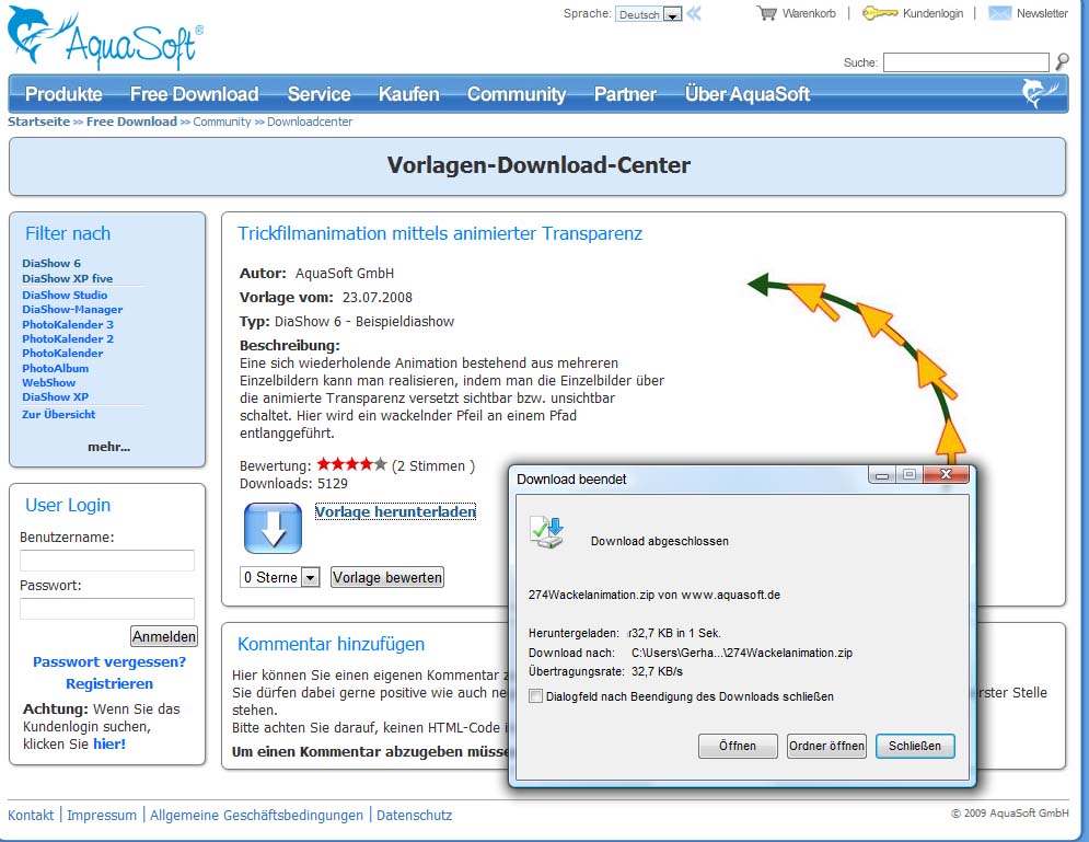

Vielen Dank für die ausführliche Antwort, aber es geht mir um die Vorlagen z. B die Wackelanimation
"Trickfilmanimation mittels animierter Transparenz
Autor: AquaSoft GmbH
Vorlage vom: 23.07.2008
Typ: DiaShow 6 - Beispieldiashow
Beschreibung:
Eine sich wiederholende Animation bestehend aus mehreren Einzelbildern
kann man realisieren, indem man die Einzelbilder über die animierte
Transparenz versetzt sichtbar bzw. unsichtbar schaltet.
Hier wird ein wackelnder Pfeil an einem Pfad entlanggeführt."
Downloadpfad:
http://www.aquasoft.de/DownloadCenter.as?spd=274
Wenn man die entpackt, erhält man eine 22 kb Datei ohne Endung.
Von diesen Dateien gibt es noch einige, aber wie werden sie eingebunden?

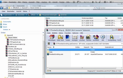

Dann hast Du die zip-Datei nicht richtig entpackt oder im Explorer die Einstellung, dass bekannte Dateiendungen ausgeblendet werden sollen.bommi hat geschrieben: Wenn man die entpackt, erhält man eine 22 kb Datei ohne Endung.
Es ist wie ralfs schon geschrieben hat: einfach die zip-Datei entpacken, dann kannst Du die entsprechende ads-Datei entweder per Doppelklick oder über Datei-Öffnen aus dem Diashow-Programm heraus öffnen.
Wenn ich die von Dir genannte Datei entpacke, erhalte ich ein Verzeichnis 274Wackelanimation, darin ein Ordner mit Namen Diashow. In diesem wieder ein Unterverzeichnis "Data" (hier sind die benötigten Grafiken für die Animation gespeichert) sowie die Datei Wackelanimation.ads.
Versuche es noch mal (und nimm evtl. vorher im Explorer (Extras-Ordneroptionen-Ansicht) unter "Erweiterte Einstellungen" den Haken bei "Erweiterungen bei bekannten Dateitypen ausblenden" raus (diese Ansicht ist meiner Meinung nach sowieso besser, da man da nicht so schnell eine Datei mit z.B. der Endung Dokument.doc untergejubelt bekommen kann, die (bei Auschalten obiger Option) plötzlich Dokument.doc.exe heisst und vielleicht ein Schadprogramm ist). Aber das nur am Rande, hat sonst nichts mit Deiner Frage zu tun.

also bei mir sind in der zip-Datei völlig korrekt folgende Ordner/Dateien:
E:\274Wackelanimation\
E:\274Wackelanimation\Diashow\
E:\274Wackelanimation\Diashow\Wackelanimation.ads
E:\274Wackelanimation\Diashow\Data\
Möglicherweise hast Du die (gefährliche) Windows-Voreinstellung im Explorer "Erweiterungen bei bekannten Dateitypen ausblenden" noch aktiviert.
In dem entpackten Ordner die Datei "Wackelanimation" doppelklicken, dann sollte die Diashow die Datei anzeigen, die nur aus den 3 Bildern (Pfeil1 bis 3) besteht.
Dies ist eine ganz normale Vorlage oder Diashow-Beispieldatei, die mit der oben beschriebenen Vorgehensweise im Ordner "C:\Programme\AquaSoft\DiaShow...\Presets\Demos\SlideShows\" eigegliedert werden könnte.

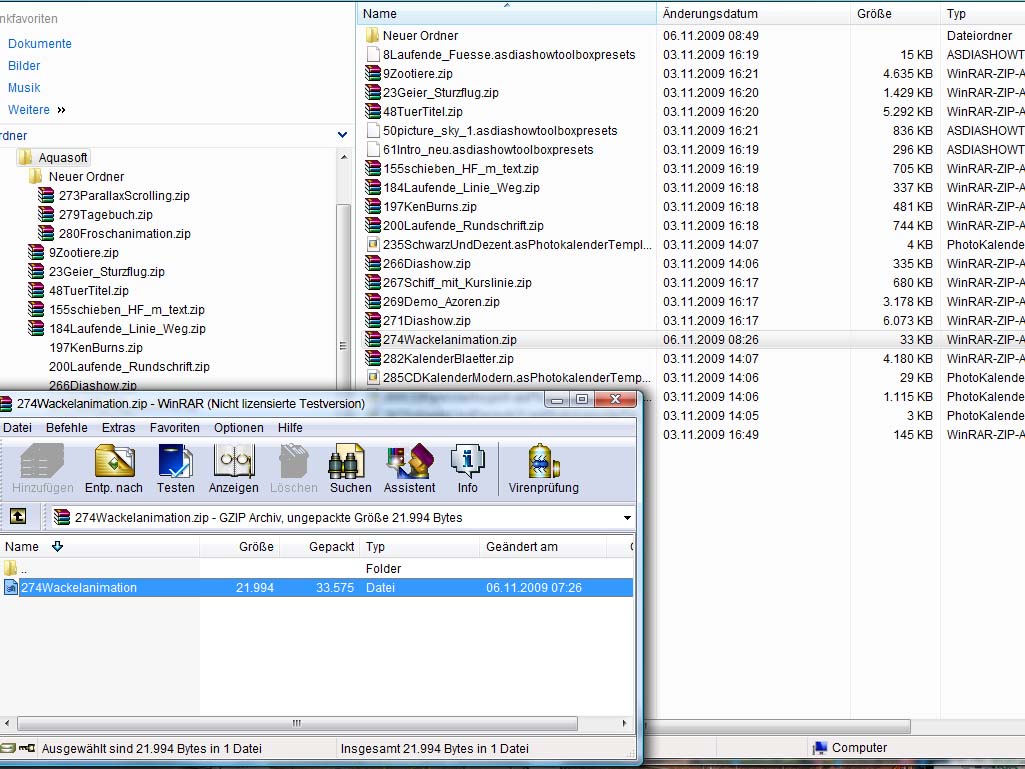

Vielen Dank für die Tipps - ich bin zwar Newbie aber nur bezüglich Diashow7.
Ich habe schon mit MS-Dos 1.0 gearbeitet und weiß auch wie man Dateiendungen einblendet.
Es ist wohl ein anderes Problem. Offenbar sind finstere Mächte am Werk:
Irgendetwas passiert beim Download. Ich habe es auf verschiedenen Rechnern mit verschiedenen Betriebssystemen (xp/vista) probiert.

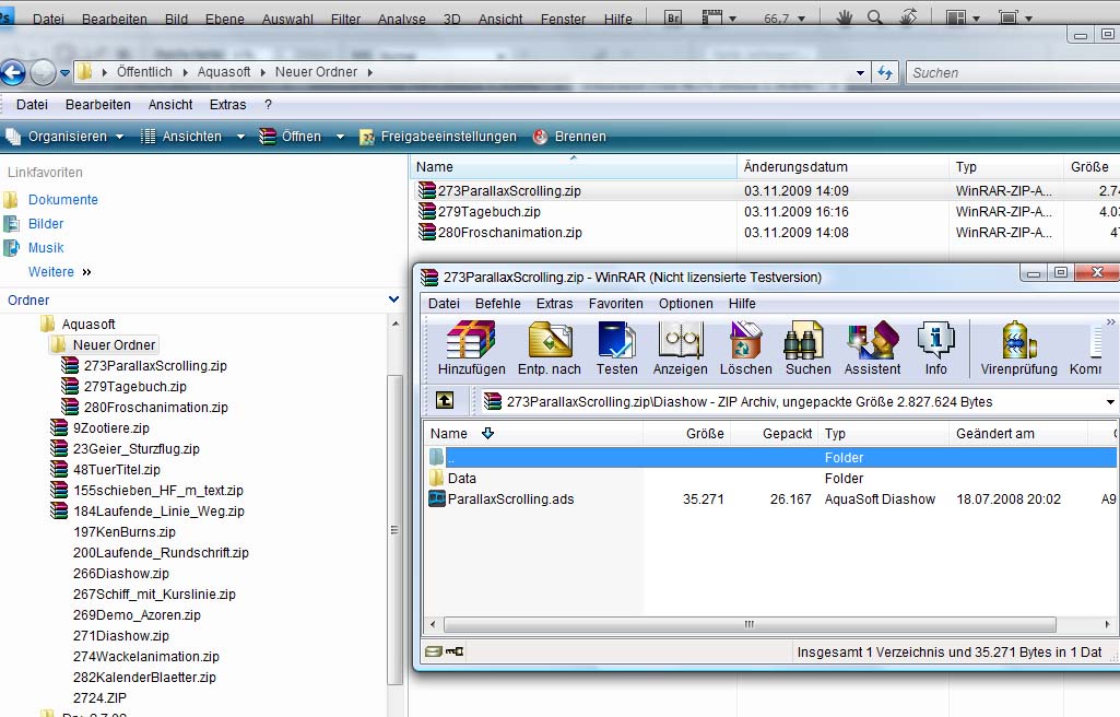

Von allen Vorlagen waren bei mir nur 3 richtig zu öffnen. Alle anderen weisen das gleiche Problem auf:
In der gepackten Datei war jeweils nur eine Datei ohne Endung.
Könnte vielleicht mal jemand überprüfen, ob die Dateien wirklich in Ordnung sind?
Ich habe 3 Screenshots beigefügt
Der erste nach dem Download, das zweite nach dem Öffnen mit winrar (winzip akzeptiert die Datei gar nicht erst)
und der Dritte mit einer Datei in der alles in Ordnung ist.

Re: Einbinden von Vorlagen
Da scheint dann was mit Deinem Download nicht in Ordnung zu sein.
Wackelanimation und ParalaxScrolling sind völlig in Ordnung (eben gerade probiert).
Musst Du mal mit einem anderen Browser runterladen versuchen, denn wenn sich die zip-Dateien nicht mit XP-/Vista-Bordmitteln (Explorer) öffnen lassen dann sind sie wohl defekt (auf Deinem Rechner).
