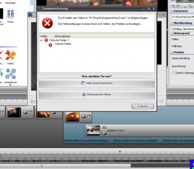

Ich habe eine kurze Show mit Bildern und Video. (Version 7.0.06)
Wenn ich über den Video-Assistenten eine HD Video erstellen will,
- über Assistenten "Ausgabe"
- CD/DVD brennen
- Video DVD
- HD Video
- weiter
- weiter
- Video erstellen
erhalte ich nach dem letzten Dialogschritt ("Video erstellen") sofort folgende Fehlermeldung: Achim

Re: Abbruch beim Erstellen eines HD Videos
Bei mir stürzt das Programm (7.0.06) beim Schritt nach "HD-Video" mit einer Fehlermeldung ab
Hallo Aida,AIDA hat geschrieben: @ KlaWeLi
Wie bringst du deine DS auf HD Material, funktioniert bei dir WMV export oder hast du einen anderen Codec?
da ich bisher leider noch nicht über einen HD-fähigen LCD/Plasma-Fernseher verfüge, habe ich entsprechende Videos bisher nur zu Testzwecken erstellt.
Die neue Option HD-Video erstellen führt auch bei mir zu einem Programmabsturz, aber über "benutzerdefiniertes Video" kann ich HD-Videos erzeugen. WMV funktioniert bei mir ohne Probleme (Profil HDTV 1920x1080 16:9, Codec WM-Video 9 WMV3) und läßt sich am PC (auch mit Ton) abspielen.
Ansonsten habe ich schon mal avi-Dateien in HD erzeugt mit dem divx-Codec, das liess sich am PC auch mit Ton abspielen (allerdings kommt vorher immer eine Meldung, die Datei müsse repariert werden). Mein DVD-Player kann das avi leider nicht abspielen (weil in HD codiert). Wähle ich als Vorlage aber avi und DVD-PAL, dann kann ich mit dem divx-Codec auch eine entsprechendes avi erstellen, welches auch mein DVD-Player darstellen kann
Ansonsten kann ich in der entsprechenden Combo-Box ca. 30-40 verschiedene Codes auswählen. Ob und welche funktionieren, stellt sich dabei leider erst sehr - wenn nicht zu spät - heraus, habe aber auch keine Lust und Zeit, die alle zu testen (wobei ich gar nicht weiss, wo die alle herkommen
Untenstehenden Satz kann ich bestätigen:
Schalte ich das Virenprogramm ab oder deaktiviere für einige Zeit, ist alles i.O und das mit Schauen ab Version 4.0 bis Ultimate 7.
Ich kann auch keine fertige Diaschau mit Start.exe starten, weder im CD/DVD Laufwerk noch ab Festplatte, Kaspersky meldet einen "Worm" und schiesst das Programm ab.Nach einigen Stunden Versuch, habe ich nun eindeutig festgestellt, dass bei mir der Kaspersky seine Finger mit im Spiel hat.

Re: [Erledigt] Abbruch beim Erstellen eines HD Videos
Danke für die Hinweise. Der Fehler ist behoben und sollte ab Version 7.0.07 nicht mehr auftreten.
Mit freundlichen Grüßen, Jens Röhner (Aquasoft GmbH)
