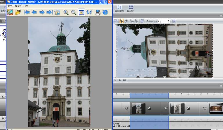

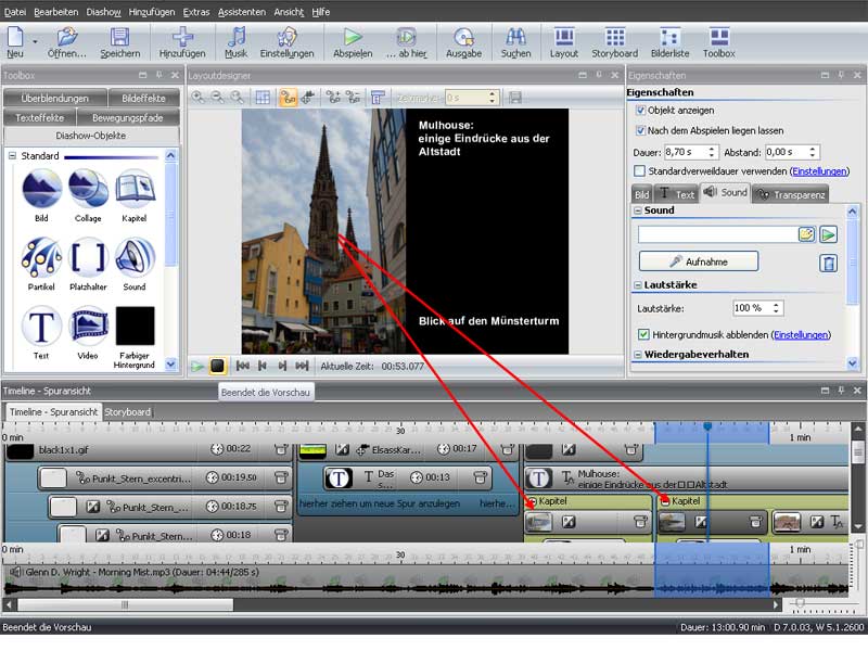

In der Version 7.0.03 sind in der Timelinie(TL) alle Hochformatbilder liegend abgebildet.
Ebenso im Layoutdesigner(LD), wenn ich diesen aber abspiele, sind die Bilder Hochformat.
Auf Grund der Darstellung in der TL und im LD, habe ich mehrere Bilder mit Bearbeiten gedreht (auch in dieser Darstellung waren diese liegend).
Beim Abspielen im LD sind die Bilder nun um diese Bearbeitung gedreht und liegen jetzt.
Bitte nachschauen, die Bildorientierung klemmt noch.

Hallo Fläcky! Guten Morgen! Die Darstellung auf der Timeline ist korrekt. Auch wenn Bilder mit einer Digitalkamera hochkant aufgezeichnet werden, werden sie intern im Querformat abgespeichert. Neben der Bildinformation werden u.a. auch andere Exif-Daten* mit abgelegt, wie z.B. Format (quer/hochkant), Datum usw. moderne Geräte speichern sogar die GPS-Position ab.
Das Bild in der Zeitschiene soll nur ein Anhaltspunkt sein und nicht das Layout wiedergeben. Aber im Prinzip wäre es schön, auch auf der Timeline eine aktuelle Sichtweise anzuzeigen u.a. müsste man hier auch die Bildmanipulationen berücksichtigen. Die Idee habe ich dankend notiert!

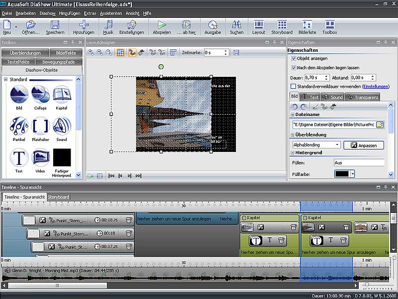

ich habe die Version 7.00.08 installiert. Hochkantbilder liegen immer noch auf der Seite. Beispiel 1 zeigt links Anzeige Festplatte, recht Anzeige AS.
Alle Hochkantbilder habe ich vor der Verwendung in der Show mit meinem Bildbearbeitungsprogramm gedreht.

Dann ist vermutlich das Bild bzw. dessen EXIF-Daten nicht korrekt. Wenn in den Exif-Daten steht, es sei ungedreht aber Hochformat, dann hält die DiaShow dagegen. Wenn Ihr Bildbearbeitungsprogramm die EXIF-Daten nach der Drehung nicht angepasst hat, dann kann die DiaShow nicht anders als sich falsch zu entscheiden. Ein gutes Programm (z.B. das Barbecue-Plugin) passt die EXIF-Daten nach der Drehung entsprechend an.
Schauen Sie mal in die Exif-Daten des Bildes. Öffnen Sie dazu Ansicht / Steuerelement / Meta-Daten. Dort steht dann in der Baumdarstellung EXIF, Orientation: Wenn dort nicht "Normal" steht, dann behaupten die EXIF-Daten, dass Bild liegt falsch und die DiaShow korrigiert nun. In diesem Fall müssen Sie nun gegendrehen. Dafür gibt es in den Bild-Eigenschaften die Drehfunktion (Runde Pfeile nach links bzw. rechts).
