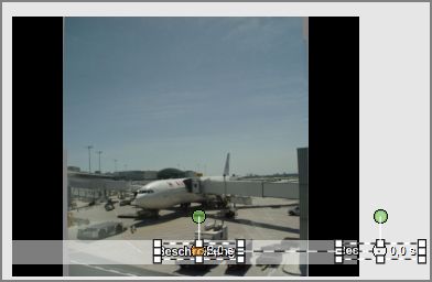

Hallo DiaShowler,
ich habe auf die V7 "upgegraded". Die ersten Tests sind recht brauchbar. Nun habe ich ein Problem: Ich möchte einen Textlaufbalken ("Ticker") erzeugen. Der Text soll von rechts einlaufen, in der Mitte stehen bleiben und nach ein paar Sekunden nach links rauslaufen (Text: "Beschreibung"). Ich habe das über mehrere Versuche nicht ordentlich zustande gebracht.
Letzter Versuch über "Diashow-Objekte - Weißer Balken" mit Anpassung der Textanimation "Ausblenden" ergibt folgendes:
trotz gleicher Einstellung der Text-Einblendung und Text-Ausblendung (bis auf Einblend-Startposition = rechts und Ausblend-Pos.=links) ist die Laufgeschwindigkeit der Ausblendphase schneller als die Einblendphase. Ausserdem wandert das "i" im Wort "Bechreibung" immer langsamer als der Rest.
Ist das noch ein Fehler, oder was mach ich falsch? Für hilfreiche Hinweise wäre ich dankbar!

@Kgeo, legen Sie ein Bewegungspfad an mit vier Positionen.
1. Position: Der Text liegt rechts ausserhalb des sichtbaren Bereichs
2. Position: Der Text liegt zentral (oder da wo Sie ihn haben wollen)
3. (und das ist der Trick bei der Geschichte) Die Position liegt genau auf der selben Position wie in Punkt 2!
Hier können Sie in der Zeitmarke (siehe Leiste oben im Designer) bestimmen, wie lange der Text verweilen soll
4. Die nächste Position liegt links, ausserhalb des sichtbaren Bereichs
Gerne sende ich Ihnen ein Beispiel zu!

Danke für die schnelle Antwort, ich werde das so ausprobieren. Dennoch stellt sich die Frage, wieso bei meiner Version bei gleicher Parametrierung der Rauslauf nach links eine andere Geschwindigkeit hat als der Einlauf von rechts? Ausserdem gibts da noch das Problem mit dem "i": Versuchen Sie mal, nur das Element "Weißer Balken" mit einem beliebigen Bild zu verwenden.
Ergänzen Sie die Textanimation mit Ausblendung und gleicher Parametrierung (Startpos: links).
Es läuft alles bestens bis der Text beginnt, nach links raus zu laufen. Da sind beide Phänomene zu sehen.
Sorry für meine Penetranz :( aber ich denke, wenn's Fehler sind, könnte man die möglicherweise beheben....
Gruss Kgeo

Die Geschwindigkeit hängt vom Abstand zwischen zwei Markierungspunkten ab.
Sie können sagen wieviele Sekunden die Bewegung von Punkt A nach Punkt B dauern soll.
Ist der Abstand zwischen Startposition und Zielposition beim Einlauf genauso lang wie beim Auslauf,
haben Sie die gleiche Geschwindigkeit. Unterscheidet sie sich, liegen verschiedene Geschwindigkeiten vor.
Kgeo hat geschrieben: Ausserdem gibts da noch das Problem mit dem "i": Versuchen Sie mal, nur das Element "Weißer Balken" mit einem beliebigen Bild zu verwenden.
Entschuldigen Sie. Das verstehe ich nicht ganz.
Sie können mir gerne das Beipspielprojekt mit dem Export-Assitenten als Zip-Datei extrahieren und zuschicken,
damit ich es hier nachvollziehen kann: necip.sariali@aquasoft.de
Kgeo hat geschrieben: Sorry für meine Penetranz :( aber ich denke, wenn's Fehler sind, könnte man die möglicherweise beheben....
Kein Thema, dafür bin ich da. :D

ich habe ein Testprojektchen an Herrn Sariali geschickt. Da sind beide Phänomene zu sehen, das Geschwindigkeitsproblem und auch das mit dem "i". Mal sehen, was dabei rauskommt. Ich befürchte, dass die genannten Probleme auch in anderen Zusammenhängen auftauchen könnten. Daher auch meine oben genannte "Penetranz".

Joe-Holzwurm hat geschrieben:Ich hatte meine Antwort natürlich auf den Weg mit dem Bewegungspfad bezogen.( Diesen Weg hätte ich, ohne darüber nachzudenken, automatisch eingeschlagen.)
Ich habe jetzt mal das Objekt 'Weißer Balken' ausprobiert und entsprechend angepasst. Ich muss jetzt Kgeo zustimmen, dass das ein Fehler sein muss. Bei gleicher Einstellung für das Ein- und Ausblenden des Textes (außer der Richtung natürlich) ist die Geschwindigkeit extrem unterschiedlich.
ja, das kann ich nun auch bestätigen. Ich habe dies als bug vermerkt und es dem zuständigen Mitarbeiter weitergeleitet.

das mit dem "verzögerten" i kann man auch im ganz normalen Textobjekt feststellen.
Allerdings ist im Textobjekt, wenn man die Parameter für EIN- und AUSBLENDEN genauso einstellt, wie im oben genannten Beschriftungsobjekt, die Geschwindigkeit beim Einlauf und Auslauf der Schrift gleich.

So, jetzt ist die V7.0.04 da. Mal kurz angetestet: Hm! Der Fehler sollte laut Fehlerbereinigungsliste bereinigt sein, ist nun aber verschlimmbessert worden. Öffnet man in meinem kleinen Projekt mit nur einem Element "Diashow-Objekte - Weißer Balken" (Parameter wie bereitsbeschrieben), dass ich Herrn Scaliari geschickt habe, die Textanimationseigenschaften, erhält man sogleich einen Programmfehler. Läßt man die Show laufen, ohne etwas geändert zu haben (im drop-down "Animation" steht AAAA), läuft der Text zunächst richtig von rechts zur Mitte, bleibt dort stehen. Wenn er nach links dann rauslaufen soll, hängt das "i" des Lauftextes "Beschreibung" immer noch nach. Jetzt kommts: setzt man das Ganze neu auf, so bewirken die Animationseinträge "links" und "rechts" gar nix, alles läuft nur noch vertikal.
Ich bin relativ ratlos...

Kgeo hat geschrieben:So, jetzt ist die V7.0.04 da. Mal kurz angetestet: Hm! Der Fehler sollte laut Fehlerbereinigungsliste bereinigt sein, ist nun aber verschlimmbessert worden. Öffnet man in meinem kleinen Projekt mit nur einem Element "Diashow-Objekte - Weißer Balken" (Parameter wie bereitsbeschrieben), dass ich Herrn Scaliari geschickt habe, die Textanimationseigenschaften, erhält man sogleich einen Programmfehler. Läßt man die Show laufen, ohne etwas geändert zu haben (im drop-down "Animation" steht AAAA), läuft der Text zunächst richtig von rechts zur Mitte, bleibt dort stehen. Wenn er nach links dann rauslaufen soll, hängt das "i" des Lauftextes "Beschreibung" immer noch nach. Jetzt kommts: setzt man das Ganze neu auf, so bewirken die Animationseinträge "links" und "rechts" gar nix, alles läuft nur noch vertikal.
Ja, was soll ich sagen... Offenbar wurde dieser Fehler nicht wirklich behoben! Es tut mir leid.
Der Bug wurde erneut zur Bearbeitung geöffnet!
Ein alternativer Lösungsweg wäre folgender:
Legen Sie in ein Kapitel folgende Objekte: Das Bild, der Transparentbalken und der Text. Den Text bewegen Sie von rechts in die Mitte mit einem Bewegungspfad.

Nachtrag: Ein temporäres Stehenbleiben in der Bildschirmmitte erreichen Sie dadurch, dass Sie vier Bewegungspunkte definieren.
Punkt 1: liegt rechts ausserhalb des sichtbaren Bereichs
Punkt 2: liegt in der Bildschirmmitte
Punkt 3: liege genau über Punkt 2 und hier stellen Sie die Dauer ein, wie lange der Text an dieser Stelle bleiben soll
Punkt 4: liegt links ausserhalb des sichtbaren Bereichs

Die Alternative ist mir natürlich bekannt, die nutze ich bereits seit der V6.
Zurück zum ursprünglichen Ansatz, der generell Probleme macht. Das "i"-Problem und die differierende Geschwindigkeit bei Ein- und Auslauf dürfte wohl auch bei anderen Animationen bestehen (muß ich noch austesten, wenn ich mehr Zeit habe). Ich habe den Eindruck, dass in der V7.0.04 die Strukturen etwas durcheinander gekommen sind. In den Animationseigenschaften verschwinden z.Teil gewählte Einträge bei erneutem Öffnen des Eigenschaftsfensters und wie gesagt, "rechts" und "links" bewirken gar nichts bzw. das selbe wie "oben" und "unten". Ganz besonders stört natürlich der "Programmfehler" beim Öffnen. Ich denke, das Problem ist auch bei Ihnen nachvollziehbar.

Wir können dies nicht nachvollziehen. Können Sie uns ein paar Screenshots von den Problemen machen?

wie stellt man unterschiedliche Geschwindigkeiten von einzelnen Buchstaben oder Buschstabengruppen in Screenshots dar?
Es kann doch nich so schwer sein, das Ihnen vorliegende Testprojekt (nur ein Element ist da drin) herzunehmen und zu versuchen, einen Textlaufbalken wie ich ihn im ersten Beitrag beschrieben habe, nach zu vollziehen. Dann treten alle Probleme direkt zu Tage.

Danke, der Fehler besteht in der Tat und ist schon in Bearbeitung.

Kleiner Nachtrag: das "rechts"-"links"-Problem besteht auch bei anderen Textanimationen, z.B. Abwärtsrotieren,....
auch "rechts-oben", usw. bewirkt nicht wirklich etwas anderes als "oben".Analog dazu alle anderen Einstellungen.
