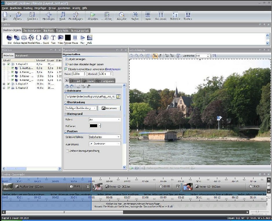

Ich habe mal versucht, nach Deinen Angaben die Oberfläche zu gestalten, siehe Hardcopy.
Wenn Du die Fenster verschiebst, musst Du darauf achten, dass unten links "dockbar" steht, sonst kann das Fenster nicht einrasten. Der Rest ist Übung und probieren. Das Storyboard ist übrigens in das Fenster der Bilderliste geschoben und man kann mittels Reiter zwischen den beiden wechseln.
Layout
Layout
:) Grüsse

Danke, KlaWeLi, genau so soll's aussehen (und sah es in den Vorgängerversionen aus. Ich probier jetzt mal noch ein bisschen. Nur die Toolbox habe ich bislang noch nicht an die gewünschte Stelle bekommen. Mal sehen.
