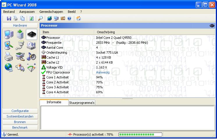

Wenn ich meinen Rechner einschalte und start Diashow Studio6 auf dann wird die 1e Diashow mit ziemlich grosser Geschwindigkeit (150ms/Frame) angefertigt und die 4 Cores von dem Quad Prozessor sind bis auf 80% -90% im Einsatz (siehe Beilage Foto unten).

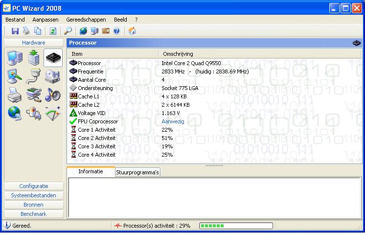

Wenn ich danach eine 2e Diashow mit ungefähr denselben Daten anfertigen will dann läuft die Geschwindigkeit enorm zurück (400ms/Frame) und bei den 4 Cores komt der Einstaz nicht mehr höher wie 30% (siehe Beilage Foto oben).
Wenn ich den Rechner dann wieder runterfahre und wieder erneut einschalte dann wird die 1e Diashow wieder mit 150ms/Frame angefertigt und die 2e danach wieder mit 350-450ms/Frame.
