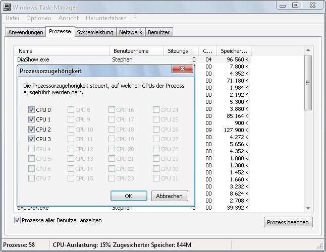

Re: [Erledigt] Wird der Quad Core Rechner in 2009 unterstützt?
bei mir werden beim WMV Export alle 4 Cores verwendet. Vielleicht ist im Taskmanager unter Zugehörigkeit nur eine CPU freigegeben. Bei allen 4 CPU sollte die Checkbox aktiviert sein.
Zu erreichen über rechte Maustaste in Taskleiste->Task Manager. Dann Diashow.exe suchen und wieder mit rechter Maustaste im Kontextmenü
Zugehörigkeit festlegen... anwählen. Dann kommt das oben gezeigte Fenster.
Stephan
Stephan,
Schönen Dank für den Tip, jetzt haut es hin und es läuft wie die Feuerwehr.
Wo vorher 270ms/Frame nötig waren läuft die Ausgabe jetzt mit 104ms/Frame.
Jürgen
