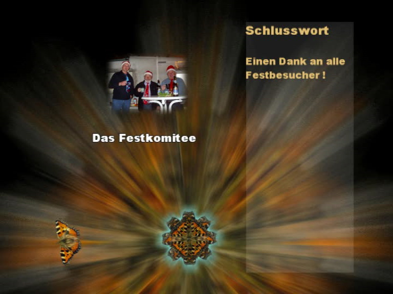

nachdem die Brennerei bei mir klappt noch eine Frage:
Ist es richtig das beim abspielen im zweiten Menüfenster das Schlusswort mit eingeblendet wird?
Ein Schlusswort stelle ich mir am Ende einer Show vor oder mache ich da was falsch?

Das liegt an der Vorlage. Ich würde mir die Vorlage mal genauer anschauen und ggf. abändern. Ein Schlusswort könnte man auch direkt in die Diashow einbauen und aus dem Menü rausnehmen. Dann müsste man das Schlusswort nur aus der Menü-Vorlage löschen und dann die Vorlage unter einem eigenen Namen abspeichern (damit das Original erhalten bleibt).

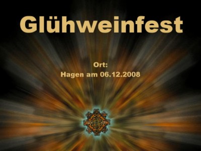

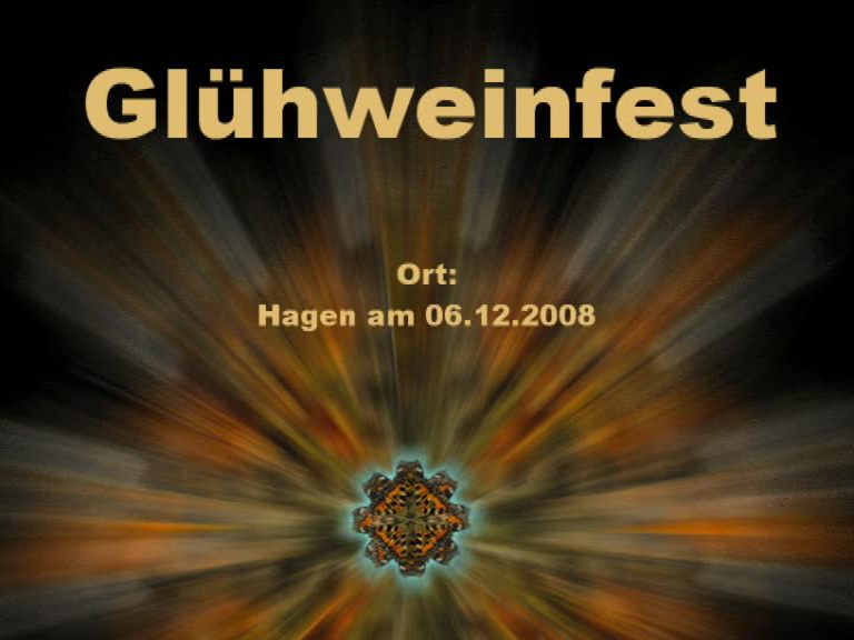

Hallo Ralf,
mit den Vorlagen habe ich noch so meine Probleme.
Mit ein paar Bildern und einem mp3 habe ich einen Test erstellt. Mit Menü. Dann als Video_TS auf Platte geschrieben.
Ein Problem:
Nero / VLC Player zeigt mir zwar die Show, das Menü fällt aber unter den Tisch. Auf DVD gebrannt erscheint alles!
Zum Testen möchte ich das nicht brennen. Welcher Player zeigt alles? Und der sollte auch noch Freeware sein.
Nochmal zu den Vorlagen:
Ja, das bearbeiten ist nicht das Problem(immer nur die erste Seite bekomme ich in den Griff, die zweite und folgende kriege ich nicht in den Editor).
Wie bekomme ich das letzte Bild einer Vorlage das zB. aus zwei Seiten besteht (Schlusswort) ans Ende der Show? Im Vorlagen-Editor, wo ja wohl Start bzw. Ende festgelegt werden kann, erscheint bei mir immer nur das erste Menübild.
Wo klemmt es da? So kompliziert kann das doch nicht sein. Oder sollte man(n) wenigstens ein abgebrochenes Studium haben?
Günni
Ein Problem:
Günni

Hallo Günni,
keine Angst, da benötigt man kein Studium, um die Vorlage zu ändern.
Die letzte Seite einer Menüvorlage bekommt man nicht an das Ende einer Show (oder ich verstehe Dich falsch). Ich würde am Ende der Show noch einen Text mit dem Schlusswort einblenden und dann eine Menüvorlage ohne Schlusswort machen. (Oder: siehe weiter unten)
Sobald man eine Vorlage zum ändern öffnet (Vorlage bearbeiten), gibt es rechts unten eine 'Seiten-Übersicht'. Für jede Seite der Vorlage gibt es dort einen Eintrag. Sobald man den Eintrag für eine Seite anklickt, wird sie groß angezeigt.
Ich habe mir die Vorlage 'Buttterfly' mal angesehen und dabei ist mir aufgefallen, dass die Schluss-Seite auch noch ein DiaShow-Objekt enthält. Dieses würde ich einfach löschen und dann die Vorlage unter einem eigenen Namen speichern. Jetzt dürfte für jedes Kapitel nur die mittlere Seite erscheinen und erst ganz am Schluss die Schluss-Seite mit dem Schlusswort.
