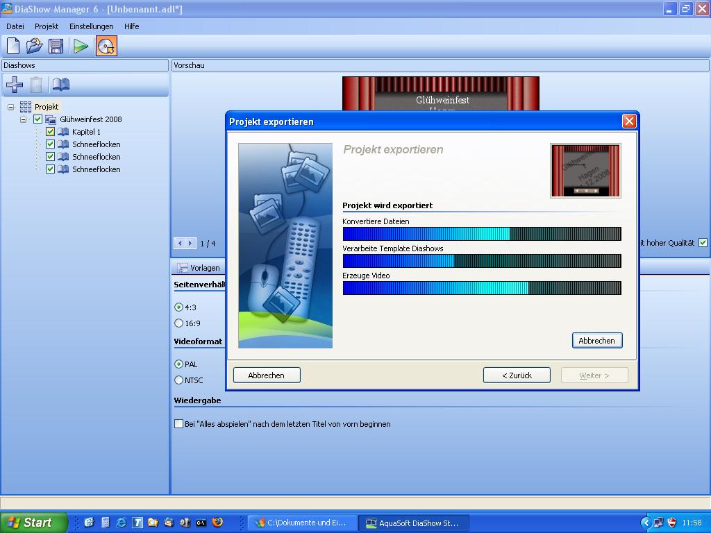

Re: Problem beim brennen
Hallo Günni,
also bei mir gehts, sieht das bei Dir nicht so aus?
Die AUDIO_TS und VIDEO_TS-Ordner mit Inhalt müssen dann auf eine VIDEO-DVD (auf CD, auch wenn's von der Größe her passt = MiniDVD, können die meisten Player nicht lesen).
Hallo ralfs,
dein screenshot hat geholfen.
Jetzt habe ich die AUDIO_TS(ist leer)+VIDEO_TS (Inhalt s.Anhang) auf der Platte. Die .VOBs laufen.
Mit Nero habe ich es auf DVD gebrannt. Läuft klasse auf meinem Player. Aber vom Menü (mit AS erstellt) ist da nix
In der VTS_01_0_VOB steckt das Menü. Wie gesagt, fehlt aber nach dem brennen.
Hast du noch einen Tipp?
Gruß Günni
Gruß Günni
