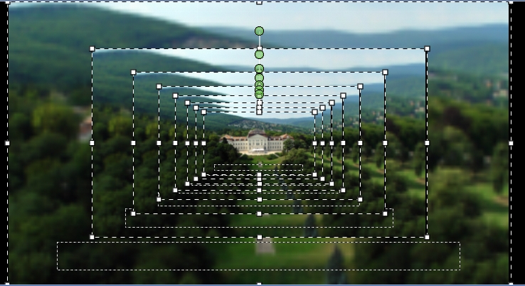

wüsste gerne, ob nur mein Schleppi am Sonntag morgen mit mir sauer ist, oder ob das Phänomen allgemeingültig ist:
Layout-Designer: Bewegungspfad eingefügt
Layoutdesigner abgekoppelt, Fenster durch aufziehen vergrößert
Nun will ich die Darstellung des Bildes verkleinern (links oben das Minuszeichen), weil ich mit dem Bewegungspfad weiter außerhalb bin
Nun:
Bei jedem Klick auf das Minuszeichen erhalte ich einen neuen Bewegungsrahmen (einer der Bilderrahmen verkleinert sich auch) :| :|
Arbeiten nix möglich !

Auf meinem Desktoprechner keine Probleme.
Bei den gleichen Schritten normale Verkleinerung des Bilden incl. Rahmen (keine Geisterrahmen).
Evtl. fehlerhafte Aktualisierung des Bildschirms, mal versuchen zu einer anderen Vollbild-Anwendung zu wechseln und wieder zurück?

Hallo Levester!

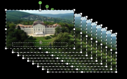

Ich kann dein Phänomen bestätigen. Zusätzlich íst mir folgendes aufgefallen:
1.) Wenn man die Darstellung des Bildes wieder vergrößert (oben das Pluszeichen), wird mit jeden Klick der Effekt wieder rückgängig gemacht.
2.) Wenn man auf das 1:1-Symbol tippt oder wenn man den Layoutdesigner wieder ankoppelt, sind alle entstandenen "Geisterbewegungspfade" jedoch wieder verschwunden und es ist wieder alles korrekt.

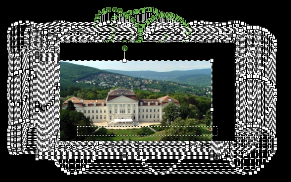

Weitere Phänome:
A.) Wenn man im abgekoppelten Layoutdesinger zusätzliche Bewegungspfade hinzufügt und wieder entfernt sind danach die Geisterbilder noch zu sehen.
B.) Aber auch wenn man nur das Bild bewegt entsteht eine Rahmenspur
Also, wie du schreibst: ein vernünftiges Arbeiten ist aufgrund von diversen Darstellungsfehlern im abgekoppelten Layoutdesigner nicht möglich.
Gruß, AndreasZ

Bei mir tritt dieser Effekt nicht auf, ich kann problemlos mit dem Minuszeichen verkleinern, ohne dass ich diese Rahmen bekomme.
Ich kenne ähnliche Probleme aus einem anderen Programm, wenn man dort im OpenGl arbeitet. Dort hat sich das Problem als abhängig von Grafikkarte und Treiber herausgestellt. Ich könnte mir vorstellen, dass das hier ähnlich ist.

... ich arbeite mit Nvidia Gforce 8600M GT. Falls das dann hilft.
Ist aber für mich im Moment alles andere als ein Showstopper.

Ich glaube, dass ich so eine Grafikkarte in der Firma habe, bin mir aber nicht sicher. Ich probiere das mal am Montag aus.

Zur Info
Ich habe in meinem Notebook folgende Grafikkarte: ATI Mobility Radeon X600
