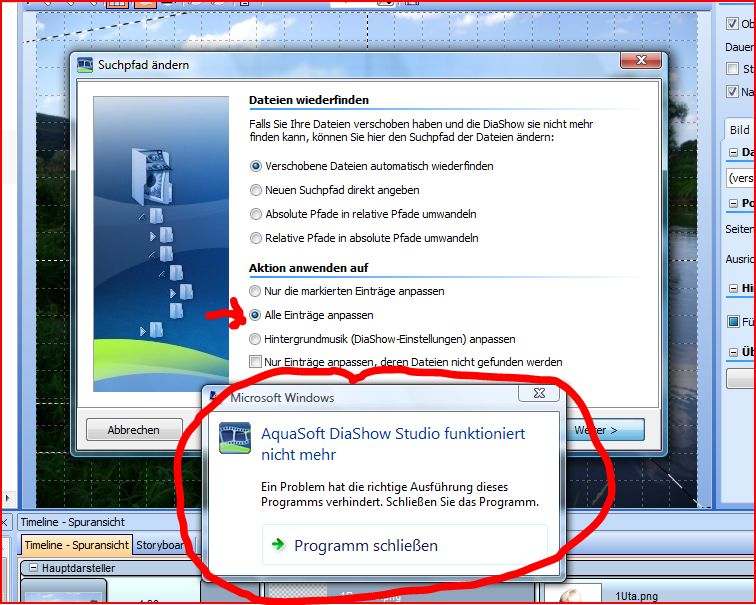

Mir gelingt es nicht (Version 6.3.03) den Suchpfad 'alle Einträge anpassen' zu starten. Dagegen funktioniert 'Nur die markierten Einträge anpassen' einwandfrei.
Ist das ein Bug oder mache ich etwas falsch?

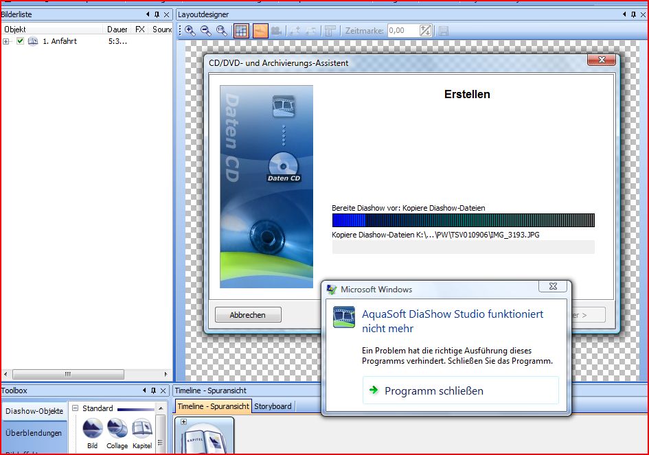

...auch das Erstellen einer CD mit dem 'CD/DVD- und Archivierungs-Assistent' ist nicht möglich - die Anwendung bricht ab.
Herr Binas: ich habe Ihnen eine E-Mail mit den Problemen und der ads-Datei zugesandt.
