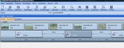

Hallo Freunde,
vielleicht bin ich ja nur zu dumm zum Suchen - aber ich finde keine Lösung für mein Problemchen:

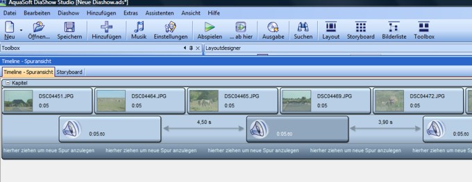

Ich habe ein Kapitel aufgemacht und in der Spur 1 der Timeline meine Bilder brav aufgereiht.
In der Spur 2 habe ich nun andere Objekte, sagen wir einmal Sounds, die einen zeitlichen Abstand voneinander haben.
Will (oder muss) ich nun eines dieser Soundobjekte verschieben, verschieben sich alle nachfolgenden Objekte ebenfalls.
Ich will aber nur das eine Objekt verschieben!
Gut, könnte man sagen, dann mach doch jeweils eine neue Spur. Dann geht mir aber die Übersichtlichkeit und Zuordnung zu
den Bildern endgültig verloren. Genauso mit der Lösung, mehrere Kapitel zu machen.
Ich dachte schon, ich muss beim Verschieben nur eine Taste gedrückt halten, z.B. die Shift, aber das war wohl etwas naiv von mir.
Da ich noch nicht lange mit der neuen Studio-Version arbeite: habe ich da was übersehen?
Grüße
Levester

Hallo Levester,
da sich die Objektposition ja über Dauer und Abstand von vor-Objekt der Spur definiert und nicht über die absolute Startzeit, hilft nur, die Objektdauer des zu verschiebenden Objekts (plus den eventuellen Abstand zum vor-Objekt) zu merken und diese Zeit bei Abstand des Nachfolge-Objekt einzutragen, damit es nach den Entfernen des zu verschiebenden Objekt wieder an der gleichen Stelle anfängt.
