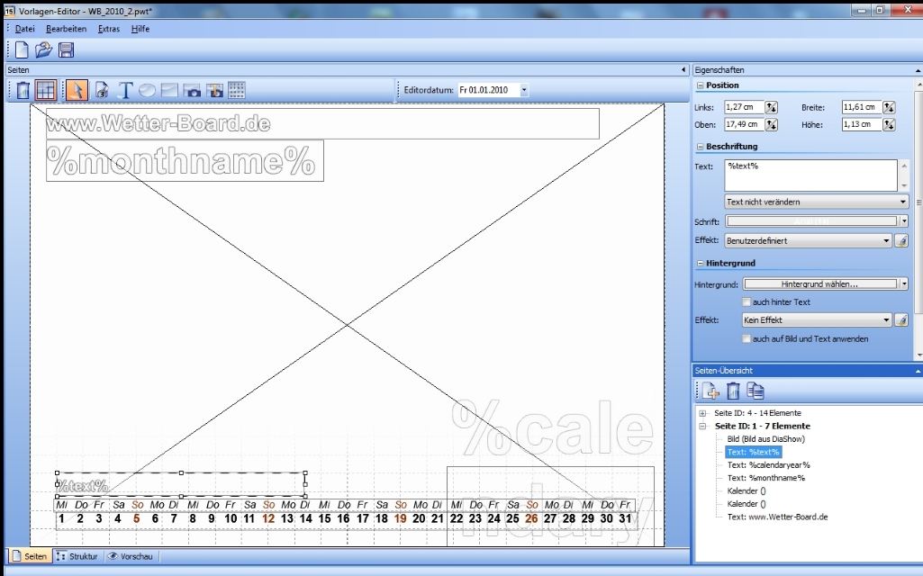

Ich habe das gleiche Problem. (PhotoKalender 3 mit Windows 7, aber an Windows liegt es ja jetzt nicht).
Ich habe mir als 13. Blatt ein Deckblatt erstellt, mit einer eigenen ID.
Dann folgen meine 12 Kalenderblätter, unter %text% steht bei mir der jeweilige Autorenname in der Bilderliste.
Ich habe den Tipp befolgt und habe die Variable %text% direkt unter Bild (Bild aus Diashow) verschoben.
Danach folgen erst die Kalendervariablen:
Auch mit der Textbearbeitung bekomme ich dann kein wirklich schönes Aussehen hin.
Habe es auch schon mit dem originalen 12-seitigen Monatskalender - Formatfüllend (ohne dem selbst erstelltem Deckblatt) versucht, mit gleichem Ergebnis.
Wo habe ich hier ein Denkfehler ?
Wenn ich %text% vor "Bild (Bild aus Diashow)" schiebe stimmt die Reihenfolge, aber der Text sieht dann unschön aus, als ob er dahinter liegt.Seite ID:1 - 7 Elemente
Text: %text%
Text: %calenderyear%
Text: %monthname%
calendar()
calendar()
Text: www. ...

Re: individueller Text pro Seite
Danke für die Rückfrage, einen Screen kann ich natürlich zeigen.
Hier geht es hauptsächlich darum, dass in dieser Einstellung das Feld %text% um einen Monat verschoben dargestellt wird.
Also das Bild vom Januar hat den Bildertext vom Februar (Text ist in der Bilderliste unter "Text" eingetragen).
- Joe-Holzwurm
- Foren-Legende
- Beiträge: 5750
Das geht nicht anders, als die Reihenfolge der Objekte zu ändern und das Textobjekt über das Bild zu stellen. Das Problem bei Dir scheint zu sein, dass das Bild die ganze Seite überdeckt. Daher liegt dann der Text unter dem Bild. Oder habe ich das falsch gesehen?
