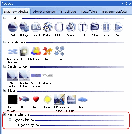

Ich habe durch Herumprobieren und Installieren von Vorlagen von der Homepage in der Toolbox jetzt den Ordner "Eigene Objekte" mehrmals. (Siehe Bild.)
Wie bekomme ich das wieder weg?

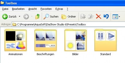

Auf der Festplatte ist im Ordner Toolbox auch kein Ordner "Eigene Objekte" sondern nur die 4 anderen, (Siehe Bild)

in dem von Dir angezeigten Ordner findest Du grundsätzlich nur die von AS mitgelieferten Objekte. Alle Benutzerobjekte findest Du unter:
C:\Dokumente und Einstellungen\Dein Profilname\Anwendungsdaten\Aquasoft\DiaShow6\Presets

Super, das war die Lösung.
Vielen Dank, Joe-Holzwurm!
