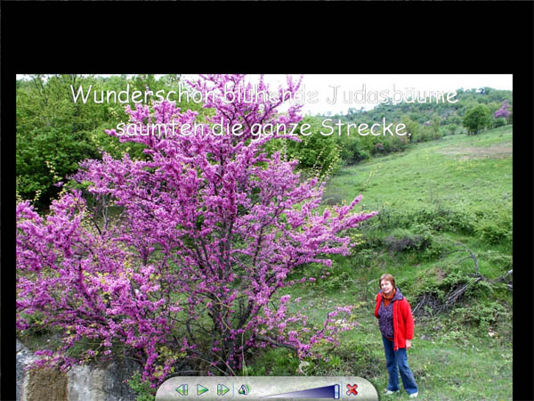

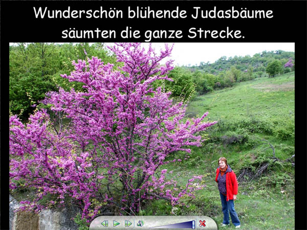

Zur Verdeutlichung: So wurde der Text von mir platziert und wird auch so angezeigt, wenn die Funktion "Text mit Bild einblenden" nicht aktiviert ist.
Und so schaut es aus, wenn ich die Funktion aktiviere: Viele Grüße
Elmar
