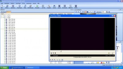

Warum erhalte ich einen schwarzen Bildschirm, wenn das Programm ein AVI-Video darstellen soll und warum wird das dasselbe AVI-Video angezeigt, wenn ich in der Bilderliste zweimal auf den Dateinamen klicke? Siehe Anhang, leider wird das im separaten Fenster laufende Video im Screenshot nicht dargestellt.
m.f.G
Jürgen Haack
Als Laie kann ich Ihren o.g. Ausführungen nicht folgen. Ich benutze die Version 6.1.01 mit den neuesten Treibern.Videos abzuspielen ist also keine triviale Angelegenheit und nicht primäre Aufgabe der AquaSoft Software. AquaSoft Software greift vielmehr auf die Systemressourcen zu, um an die nötigen Bild-Daten zu gelangen, um diese dann in die Programme zu bringen.
m.f.G
Jürgen Haack

Bei der Vorschau eines Videos, wird via ActiveX ein COM Objekt des Media-Players(also der MP ferngesteuert/eingebunden) benutzt, und nicht der DiaShow-Player. Dies ist jedoch nicht beim Abspielen von DiaShows möglich ...

Nun wird mir meine Vermutung bestätigt, dass bei der Vorschau in der DiaShow6 ein anderer Player genutzt wird als in der DiaShow. Ich habe MOV-Files in eine Show eingebunden und diese liefen in der Vorschau richtig. In der Show mit einem Halt für Bruchteile alle paar Sekunden beim Bild, beim Ton lief alles normal. Eine Überprüfung in GSpot zeigte keine Fehler. Ich habe mal Quicktime 7.5 deinstalliert und DivX 6.8 installiert. Das mag aber die DiaShow 6 überhaupt nicht. Da verabschiedet sie sich sofort, mit Fehlermeldungen, auch bei avi-Dateien. Ich werde halt auf ein Update von DiaShow 6 warten müssen.

Im Kundenlogin steht derzeit eine neue Version (6.1.02 Beta 1) bereit...probieren Sie bitte, ob es damit besser funktioniert. Beiträge zu dieser Version bitte im Betaforum posten. Danke.
