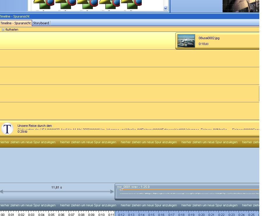

Re: tonspur sound
Beitrag von KlaWeLi »
Du kannst ein Soundobjekt unter den Kapiteln einfügen. Ziehe es einfach dahin, wo steht "hierher ziehen um eine neue Spur anzulegen". Dieser Text steht einmal unten in den Kapiteln, sollte aber in einer anderen Farbe nochmal darunter, in einer weiteren Spur zu sehen sein. Dorthin musst Du den Sound ziehen.
:) Grüsse

Re: tonspur sound
Beitrag von eisi1958 »
hallo klaus
sehe in timeline spuransicht
nur meine kapitel und bilder
unten kommt bei mir die zeitlinie und darunter die hintergrundmusik
aber ich sehe nirgend wo hier eine neue spur anlegen
es funktionirt wenn ich ein überkapitel anlege und darin meine Diashow einfüge
mit freundlichen grüssen eisi1958

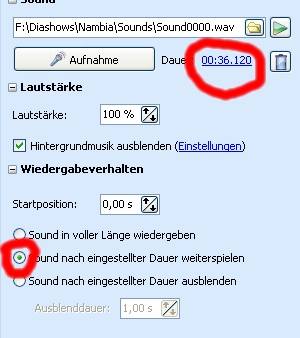

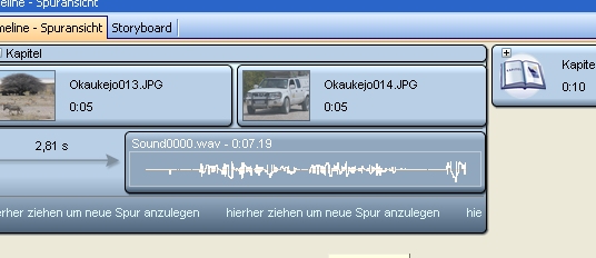

Hallo Eisi,
wenn ich dich richtig verstanden habe, willst du eine Soundspur, die Kapitelübergreifend läuft.
Nun du kannst entweder einem Bild einem Sound zuordnen, und dann die Funktion "Sound nach eingestellter Dauer weiterspielen" auswählen. Dies nutze ich immer und klappt gut.
Alternativ kannst du den Sound in das "erste" Kapitel ziehen und dann ebenfalls die Funktion "Sound nach eingestellter Dauer weiterspielen" auswählen. Dann kannst du das Objekt zumindest teilweise sehen. Da du Gesamtdauer des Sounds ja weisst, kannst du dir auch ausrechnen wie weit der Sound ins nächste Kapitel reinragt. Allerdings optisch bekommst du das glaube ich nicht hin. Funktioniert übrigens in der 5er und 6er Version. Nur unterschiedliche Wege. Habe dir mal ein Beispiel gebastelt. Der Sound hat ca. 36 sec. wird aber nur 7 sec. in der Timeline angezeigt, würde also noch ca. 29 sec. ins nächste Kapitel gehen. Wenn du dann im zweiten Kapitel wieder einen Sound einbauen willst verfährst du wie beim ersten mal.
Mit Sounds ist allerdings zur Zeit noch Vorsicht geboten. In der 6.05 hapert es noch gewaltig mit Soundlängen, vor allem wenn du aus alten Shows von XP5 nach 6 importieren willst siehe auch hier
Hoffe das hilft dir
Viele Grüße aus Münster
