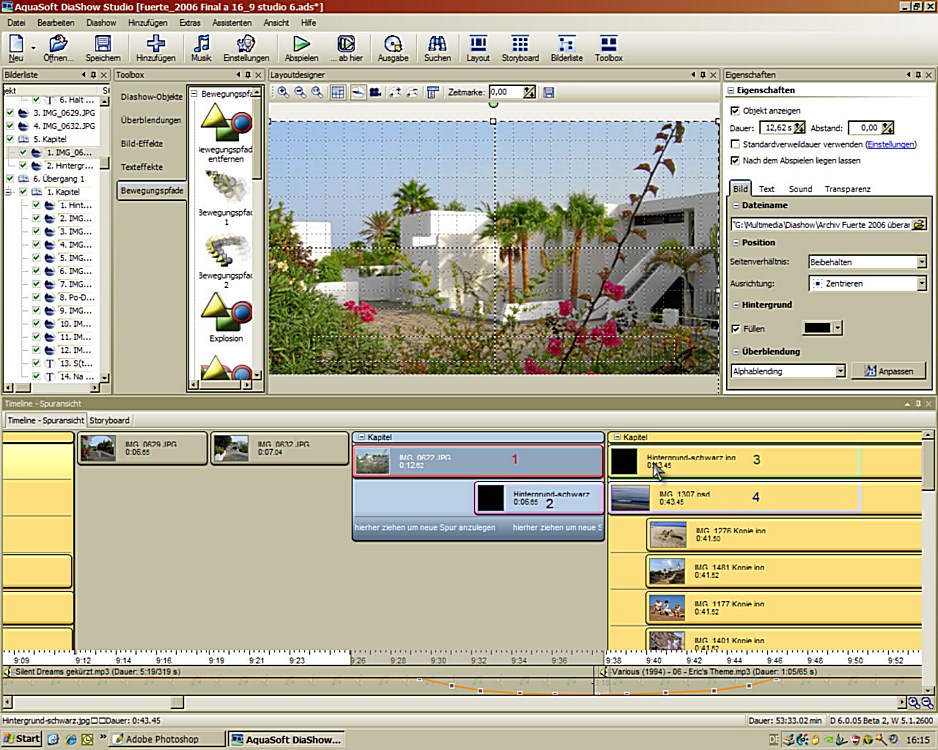

nun habe ich ein Problem, das mich so langsam verzweifeln lässt :twisted:
Version 6.0.05 Beta 2
Aus dem ersten Screenshot ist zu ersehen, dass das Bild -1- mit einem Schwarzbild langsam ausgeblendet wird -2-.
Über das Schwarzbild -3- wird nun das Bild -4- mit Alphablending langsam -12 sec- eingeblendet.
Beim einblenden ist in der Mitte des Bildes ein, wenn auch schwacher, heller Bereich zu sehen. Ich habe, während das Bild eingeblendet wurde, einen Screenshot gemacht und mit Photoshop über die Tonwertkorrektur so aufbereitet, dass dieser Bereich deutlicher zum Vorschein kommt. Zu erkennen ist im unteren rechten Bereich eindeutig die Blüten des Bildes Nr -1- und noch einiges andere was ich noch nicht zuordnen konnte.
Ich würde es ja vielleicht verstehen (oder auch nicht), wenn der hellere Bereich auch 16 : 9 wäre, aber dieser Ausschnitt???? :roll:
Hat da einer eine Idee?
Ich krieg das ums Verrecken nicht weg. Vielleicht sehe ich ja auch den Wald vor lauter Bäumen nicht mehr ](*,) .

zuerst der Hinweis: es gibt eine neue Beta (6.1.01 im Kundenlogin), möglicherweise tritt der von Dir beschriebene "Effekt" da nicht mehr auf.
Ansonsten habe ich auch nicht viel Ideen: einmal die übliche: Treiber, DirectX aktuell? Zum anderen kommt da bei mir der Gedanke an die animierte Transparenz auf, wenn irgenwie was durchscheint. Hast Du da bei einem der Bilder vielleicht unbeansichtigt was eingestellt?
Tausch doch auch mal die Reihenfolge der beiden Bilder (3+4), also 4 mal nach oben. Irgendwo wurde im Forum zu der neuen Version mal erwähnt, dass auch die Reihenfolge der Objekte eine Bedeutung hat.

es sieht so aus als wenn Bild 1 quadratisch ist und Bild 4 Format 16:9 kann das sein? Ob das Dein Problem ist kann ich aber auch nicht sagen.

ich habe das ganze nach Deinem Screenshot zusammengebaut:
1. die beiden Einzelbilder überblenden normal.
2. Kapitel 1 funktioniert auch (Bild 10 s black1x1.gif 5 s) Aber schon hier bin ich stutzig Deines heisst Hintergrund-schwarz.jpg!!!
3. Kapitel 2 funktioniert nicht, weil das oberste Bild das Hintergrund-schwarz.jpg gleichlang ist wie die darunterliegenden Bilder, somit deckt dieses alle zu. Auch hier ist ein Hintergrund-schwarz.jpg in Deinem Beispiel.
Frage: woher kommen die? und welche Grösse in px haben diese? Hast Du diese selber erstellt und scheinen die wegen Transparenzproblemen (jpg) etwa quadratisch durch?
Ich habe für den Hintergrund das Icon Farbiger Hintergrund aus der Toolbox - Bilder auf die Timelinie gezogen. Die Bezeichnung ist Standart black1x1.gif und passt sich dem Hintergrund voll an. Achtung mit der Farbauswahl kann jede beliebige Farbe eingestellt werden, wobei Füllen markiert sein muss.
