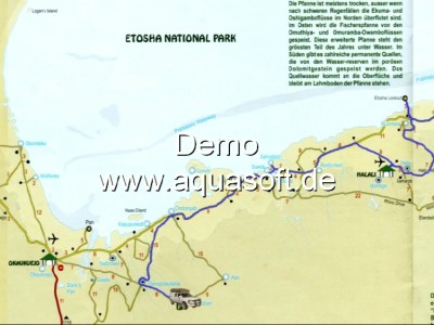

Einem Bild folgt ein Kapitel mit einer Karte, laufenden Linien und einem fahrenden Auto. Ganz normal.

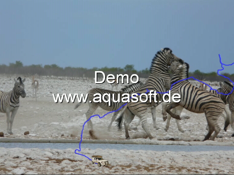

Läuft im Player auf dem Rechner auch sauber ab. Beim Erstellen des Mpeg wird das vorherige Bild nicht geladen, sondern erst später und legt sich dann über das Kapitel.
Das Ergebnis...
Das Ergebnis...

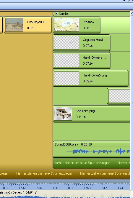

Ich habe in der Show sehr viele dieser Konstellationen und jetzt das Seltsamste, mal passiert der geschilderte Effekt, mal läuft es sauber durch. Habe dann versucht es nachzubauen in einer neuen Show. Die Konstellation von einer Show in die andere kopiert, dort ist der Effekt nicht reproduzierbar. Die alte Show bis auf wenige Bilder reduziert, der Effekt bleibt. Noch weiter reduziert nun immer Bild für Bild von Vorne weg, der Effekt bleibt bis nur noch 5 Bilder vor dem Kapitel sind, dann geht es aufeinmal??
Das Bild wieder zurückgeholt. Effekt tritt auf.
Bild neu gelanden, Effekt tritt auf...
Bild gelöscht und anderes eingefügt. Effekt tritt nicht auf??
das Ursprungsbild für das Eingefügte genommen, Effekt tritt nicht auf. Also am Bild kann schon mal nicht liegen.
Vorm Ursprungsprojekt (6 Bilder) anderes Bild aus der Mitte gelöscht, Effekt tritt auf..
weiteres Bild aus Mitte gelöscht Effekt tritt auf.. etc. solange bis nur noch ein Bild vor dem Kapitel ist, dann nicht mehr
Als nächstes den problematischen Teil in eine neue Show kopiert, der Effekt bleibt.
Eins zu eins in eine neue Show nachgebaut. Effekt tritt nicht auf.
Ich stehe vor einem absoluten Rätsel. Die Frage, ob es überhaupt lösbar ist.

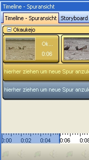

Nach vielen weiteren probieren, habe ich nun glaube ich den Fehler gefunden. Es liegt wohl daran, dass dem 1. Bild ein Sound zugeordnet ist. Da scheint es zu hapern siehe auch hier oder auch hier
Das Bild soll lt. Eigenschaften nämlich 6 sec. stehen, lt. Timline aber nur 5 sec.
Entferne ich den Sound geht es aufeinmal.
