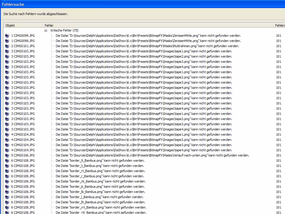

Wenn ich nach Zusammenstellung einer Dia - Show die Fehlerprüfung durchführe, erhalte ich bei den meisten eingefügten Bild-Effekte eine Fehlermeldung (Fehlercode 101) mit dem Hinweis, dass z. B.: die Datei "D:\Sources\Delphi\Applications\DiaSchow\6.x................nicht gefunden werden kann?

Die Installation von AquaSoft DiaShow Deluxe 6 (Version 6.0.05) erfolgte auf Laufwerk C: (vom Download der Installationsdatei)
Unter Pfad d:/ ist mein DVD Laufwerk geführt
Im Anhang übermittle ich einige Fehlermeldungen
Danke inzwischen für eure Bemühungen

Da greift die DS in der Tat auf einen nicht existierenden Pfad zu. Normalerweise sollte der Pfad nach einer Standardinstallation so aussehen:
C:\Programme\AquaSoft\DiaShow Studio 6\Presets\BitmapFX\Images\tape1.png
Wenn die Prüfung bei einer anderen Show ebenfalls mit dem Pfad aufs D-Laufwerk scheitert: deinstallieren und neu installieren. Ich hatte den Fehler selbst noch nie, weder bei einer normalen, noch bei einer Beta-Version, weder unter XP, noch unter Win2000.
