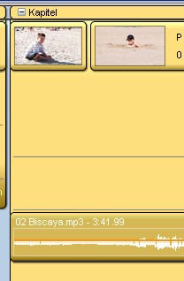

Mir gelingt es nicht, eine Audiodatei in einem Kapitel vorn durch Zusammenschieben zu kürzen. Hinten funktioniert es.
Ich möchte also vorn ein paar Töne wegnehmen.
Ich weiß, man kann die Startzeit kompliziert ermitteln und eintippen. Das ist mir aber viel zu kompliziert und auch nicht üblich. Außerdem wird auch rein optisch eine längere Datei vorgetäuscht. Wenn man mit sehr viel Audioeffekten arbeit, stört das ungemein.
Schön wäre es, wenn ich jede Audiodatei (wie man das so aus den Filmschnittprogrammen her kennt) sowohl vorn als auch hinten anfassen kann und so auf den gewünschten Audioausschnitt begrenzen könnte.
Ach, wäre das schön!!!!!!!!!!
Gruß Werni

Ich arbeite auch mit der aktuellen Betaversion und bei mir gibt es keine vertikale Doppellinie am Anfang. Mir gelingt es nur, die gesamte Audiodatei nach rechts zu schieben uber nicht das Verkürzen am Anfang.Joe-Holzwurm hat geschrieben:Mit der aktuellen Betaversion (V6.0.05 Beta 2) habe ich keine Probleme damit. Wenn man die Zeile über der Wellenlinie anklickt (wo der Dateiname angezeigt wird) und verschiebt die Maus, wird der ganze Sound verschoben. Klickt man die vertikale Doppellinie am Anfang dieser "Kopfzeile" an und verschiebt die Maus dann, wird der Sound vorne verkürzt.

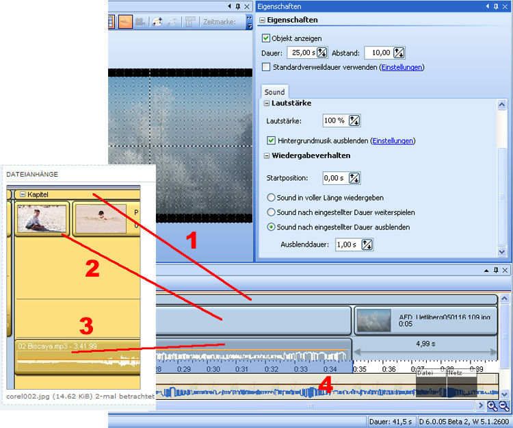

Hallo Werni,
Hier eine Abb. 1 = Kapitelleiste; 2 = Bilder; 3 = Sound im Kapitel; 4 = Hintergrundmusik (HGM)
Wenn der Sound im Kapitel markiert ist s.Pkt 3. kannst Du unter Eigenschaften ausser "Bild", "Text" auch "Sound" wählen. Hier mit dem Bildlauf nach unten fahren und hier:
Sound nach eingestellter Dauer ausblenden (Radioknopf markieren) Jetzt können beide Seiten des Soundes eingestellt werden. Ebenso das allfällige ein und ausblenden.

Danke Fläcky, genau diese Einstellung habe ich gewäht und genau das vordere Kürzen der Datei gelingt mir so nicht, nur, wie gesagt, ein Verschieben nach rechts.

Re: Audiodatei durch Zusammenschieben kürzen
Hallo Werni,
habe die Show noch offen gehabt und probiert:
Du musst folgendes unternehmen: die Startposition in den Eigenschaften von Sound auf +1 bis +xx sec. einstellen - das ist sofort ersichtlich die Wellenlinien verschieben sich nach links über den Anfang hinaus und sind weder spiel- noch hörbar.
