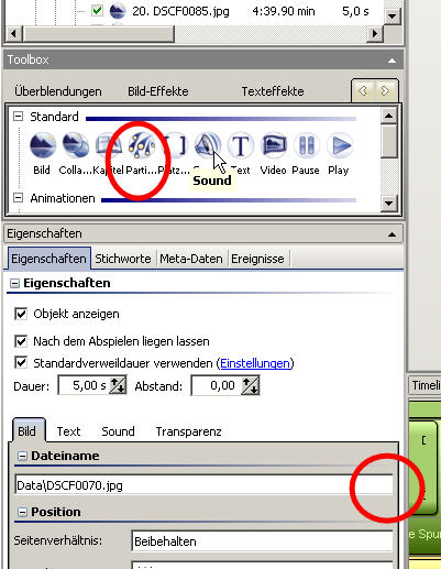

Zwei Anmerkungen noch dazu:
Bei einer entsprechend kleinen Darstellung der Symbole wird der Text nicht mehr komplett ausgegeben. Der Text ist auch nicht zwingend notwendig, da beim Drüberfahren mit der Maus der Text eingeblendet wird. Ideal wäre es, ab einer Stufe den Text unter den Symbolen einfach wegzulassen (siehe bild weiter unten).

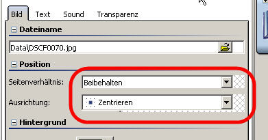

Der zweite Punkt betrifft im Eigenschaftsfenster den Bildtab das Anzeigefenster des Dateinamens bzw. darunter der Positionsangaben. Verkleinere ich die Breite, ist das Dateiöffnungssymbol rechts nicht mehr eingeblendet.
Habe gerade aber festgestellt, dass die obige Aussage nur dann gilt, wenn man die Fenster aktuell verschoben (und die Ansicht eventuell gespeichert) hat. Wechselt man die Ansicht und geht dann zurück zur ursprünglichen Ansicht, kommt das Symbol, wird aber nicht immer korrekt positioniert.
Aber das sind wirklich Kleinigkeiten. Es gibt derzeit noch wichtigeres zu korrigieren.
