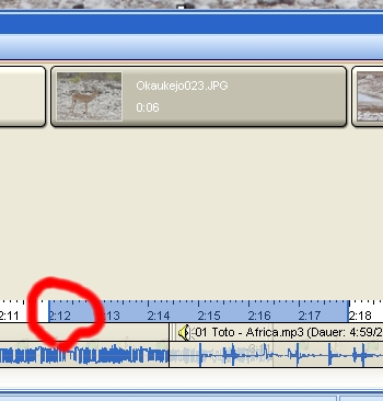

Ich habe mehrere Shows, die mit XP5 erstellt wurden mal in die 6er geladen. Die Shows werden aber nicht 100 prozentig übernommen.
Es fängt an, dass die Gesamtlänge anders ist. Beim näheren Hinschauen ist mir aufgefallen, dass die Hintergrundmusik in der Timline nicht mit der tatsächlichen abgespielten Musik übereinstimmt. Das heisst, die Bildlängen werden nicht korrekt angezeigt. Ich habe lange rumgesucht um zu finden, woran dass wohl liegen könnte.
Eine echte Erklärung habe ich aber noch nicht gefunden.
Das Problem scheint erst dann aufzutreten, wenn den Bildern Sounds zugeordnet sind. Bei einer Show ohne Sounds nur mit HGM klappt es nämlich.
Kann es sein, das in DS6, die Bildlänge nicht mehr bestimmbar ist und dadurch vieles Durcheinander kommt? Ich habe mal folgendes probiert:

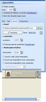

Standardbildlänge: 7 sec. Ausblenddauer 1,5 sec.
Nun dem Bild einen Sound zugeordnet, der kürzer ist als die Standardbildänge. In diesem Fall 2,25 Sek.
Ich bekomme es nicht hin, dass das Bild 7 Sekunden erscheint. Bei manueller Eingabe kürzt DS auf 5,25 Sek. (2,25 + 2 x 1,5) und in der Timline erscheint in diesem Beispiel zwei mal 13 SEK. Siehe Screenshot
Setze ich nun ein Häkchen bei Standardverweildauer verwenden, geht die Bilddauer auf 0 und die Timline spinnt total. Siehe Screenshot 2.
Mache ich hier etwas verkehrt??? Hoffentlich ist es nur ein Fehler, denn ansonsten sehe ich keine Möglichkeiten alte Shows mit Sounds in DS6 zu importieren
Hat jemand von euch schon ähnliche Erfahrungen gemacht?

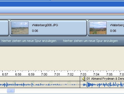

Das Problem hat mir keine Ruhe gelassen und ich glaube ich habe den Fehler gefunden. Mir ist aufgefallen, je länger die Show läuft, desto größer ist der Unterschied zwischen der angezeigten HGM und der tatsächlich abgespielten. In meinem Fall, war die HGM nach 55 min um sage und schreibe 4 Minuten versetzt. Fehler #1114 ist definitv nicht behoben. (In 6.05)
Ich habe dann mal die Anzeigedauer der Bilder mit der Stoppuhr gestoppt und festgestellt, dass Bilder, denen Sounds zugeordnet sind, defenitiv länger angezeigt werden als in der Timeline bzw. in dem Eingenschaftsfenster dargestellt (Es lässt sich sehr schwer stoppen, wegen der Überblendungen, aber ich meine es wären Unterschiede von 1 bis teilweise 5 sec. da). Da ich mittlerweile über 100 Sounds den Bildern zugeordnet habe, ließe sich eine entsprechende Verschiebung erklären.
Passiert den nur mir das????? Werde es mal mit einer neuen Show probieren, ob das Problem nur auftaucht, wenn eine XP5-Show importiert wird.

Ich habe eine neue Show gebastelt, einigen Bildern Sounds zugeordnet. Der Fehler tritt auch hier auf.
Ich habe die Show ab Beginn laufen lassen und mitgestoppt. Lt. Timeline müsste dass Bild Okaukejo023 bei 2min 12sec erscheinen und mitten in dem Bild müsste das neue Lied beginnen.
Bei der mitgestoppten Zeit erscheint das Bild jedoch erst nach 2min 20 sec. Also da schon 6 Sekunden Verzögerung, das neue Lied beginnt nämlich passend 2:14,5...
Bitte um umgehende Fehlerbehebung...

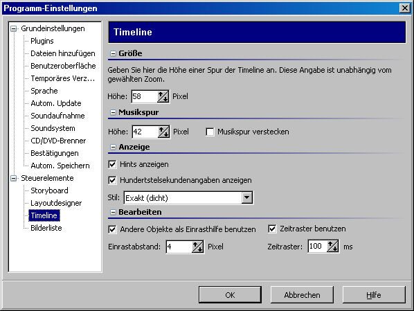

In der aktuellen Version gibt es massive Verbesserungen in der TimeLine was die Einrasthilfe betrifft. Schauen Sie doch bitte mal in in den Programm-Einstellungen->TimeLine. Sie können jetzt dort viel genauer definieren, wie Sie das Programm unterstützen soll, wenn Sie in der Timeline die Dauer eines Objektes ändern oder es verschieben. Selbst auf 100ms genaues Positionieren ist problemlos möglich, ohne dass manuell(Eingabe in den Eigenschaften) justiert werden muss, vorausgesetzt, die Zoom-Stufe ist genügend gross eingestellt(Timeline).

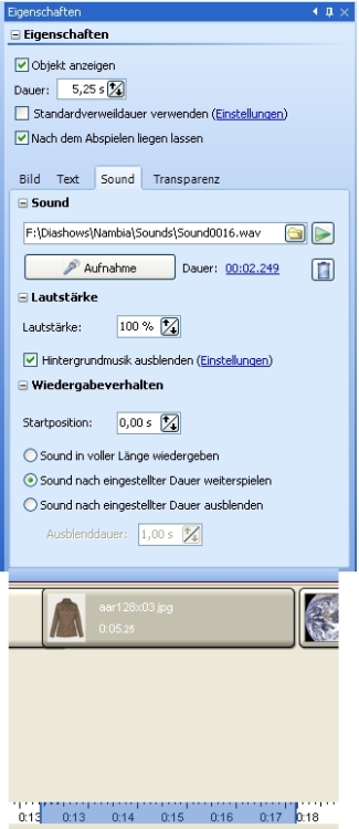

Ich kann den Fehler beliebig reproduzieren. Habe gerade eine Minishow gebastelt.
10 Bilder
HGM
und den Bildern 2, 4, 6 und 8 einen Sound zugeordnet. Einstellungen: Häkchen Standarverweildauer weg, Sound nach eingestellter Dauer weiterspielen aktiviert und HGM ausblenden aktiviert. In den Einstellungen bei HGM ausblenden 1,5 sec vorgegeben, Gesamtverweildauer 5 sec.
Mit dem Ergebnis: das bereits beim 9 Bild ein Versatz in der Timeline bei den Bildern um fast 5 sec da ist.
Ich schicke dir gerne die kleine Testshow (knapp 20 MB) zu, teil mir doch per PN mit wohin. (Wenn ich das verschicken kann :wink: , ansonsten verkleinere ich die noch)
Ich habe mittlerweile so eine Vermutung, dass es auch an der Dauer der Ausblendung der HGM liegen könnte.

es liegt nicht an der Ansicht!!! Die Bilder werden länger abgespielt, als in der Timeline angezeigt.
Meine Vermutung mit der Abblenddauer der HGM scheint zu stimmen. Ich habe in der o.g. Testshow die Ablenddauer wieder auf 0,3 sec. gesetzt und der eben beschriebene Effekt tritt nicht messbar auf. Ob bei längeren Shows ein Versatz ist, müsste man testen.
Aber das soll doch bitte AS mal analysieren.
Nochmal die Abblenddauer auf 3 Sek. eingestellt, wobei ich die Anzeigedauer der Bilder, denen Sounds zugeordnet sind manuell wieder auf 5 Sek. geändert habe. Dann verlängert sich der Versatz entsprechend. Also da liegt wohl der Hase im Pfeffer.
