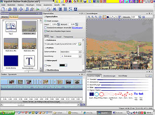

meine von mir eingestellte Ansicht ist gespeichert, leider ist das Verhalten so, ich stelle zwei Thumbnail ein und beim Wiederaufruf der ansicht sehe ich nur ein Thumbnail.
Das ist meine eingestellte Ansicht
[img][/img]
Guten Morgen Klaus,
[img][/img]

Re: Storyboard
Ich habe jetzt mal Deine Ansicht nachgebaut und glaube jetzt zu wissen, wo das Problem herkommt. Du hast Die Größe der Thumbnails verändert (vergrößert) und diese Einstellung speichert das Programm nicht in der Ansicht. Wenn Du jetzt eine andere Ansicht und dann wieder Deine Ansicht wählst, stellt das Programm die Standard-Thumbnailgröße wieder her und dann passt ein Thumbnail mehr in das Storyboard.
Das Programm sollte auch die Thumbnailgröße in der Ansicht speichern.

Hallo Joachim,
danke, es ist so. Mein Phänomen tritt nur auf, wenn ich die Größe der Thumbnails auch veränderte.
Bin überzeugt, dass AS das Speichern der Thumbnailgröße auch lösen wird.
Liebe Grüße
Helmut
