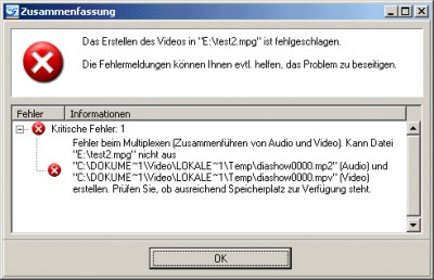

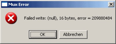

Jetzt können wir nicht mehr brennen, also haben wir versucht den Film nur als mpg Film zu exportieren. Wird abgebrochen, wegen angeblich zu geringem Speicherplatz, kann ich nur grinsen bei ner Platte mit 160 GB, auf der 100 GB frei sind und die Partition mit NTFS formatiert ist.

Fehlermeldung die Erste
Anschliessende Fehlermeldung

Ok. das mit der echten Kapazität hab ich nun verstanden, findet man ja auch genug Infos im Web dazu. Das Brennen haben wir aufgegeben, der Tipp mit dem Zurücksetzen des Programmes über die Datei "Delete_All_DiaShowXP5_Properties.bat" hat nichts gebracht. Nur unverständlich bleibt, warum der Brenner EINMAL nur erkannt worden ist. An der Firmware kann es nicht liegen, haben wir gewechselt und mit Samung gesprochen.
Wir haben jetzt eine zweite Festplatte im NTFS Format ins System gehängt und die gesamten 80GB für Aquasoft reserviert und auch das Temp Verzeichnis dort hin gelegt. Der Film hat 4,681 GB und das sollte doch nun jetzt wirklich ausreichen, kein Ton, nur Bilder.

Wenn das Programm jetzt wieder abbricht bei der Erstellung des reinen MPG Movies, wird es deinstalliert und ich hol mir Magix. Hab gestern erfahren, dass es damit geht.
Wenn von Aquasoft beim Export rückbezüglich geprüft wird, ob das zu rendernde File "theoretisch" auf eine DVD passen würde und deswegen ein grösseres File abgeborchen wird, wäre das vom Grundsatz her nicht vorteilhaft.
Wer mit NTFS Partitionen arbeiten kann und KEINE Datenträger braucht, kann doch ultralange Filme auf der Platte liegen lassen.. ich lasse mich überraschen... ein paar Stunden läuft der Vorgang ja noch

also der Erstellungsprozess ist jetzt vorüber und hat das erste Mal komplett geklappt. Nun habe ich das MPEG File. Grösse: 4,56 GB (4.901.666.816 Byte)
Die Statistik hat angegeben 4,681 GB
Mir scheint so, dass es da nicht so genau ausgewiesen wird, 100 MB Raum zu haben, macht ja schon was in der Anzahl von Bildern aus
