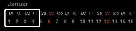

ich habe mir die Demo-Version vom Photokalender 2 heruntergeladen und ausprobiert. Leider gibt es - wie auch schon bei der PK1 - das Problem, dass einstellige Datumsangaben, z.B. 1. oder 2. Tag eines Monats nicht mittig dargestellt sind -> siehe Screenshot.
Die Suchfunktion des Forum hat mir leider nicht geholfen, und der Versatz ist ein echter optischer "Showstopper" ...
Vielleicht kennt ja einer von Euch eine schnelle und praktikable Lösung?

Diese Darstellung wird durch zwei übereinanderliegende Kalenderelemente erzeugt. Das obere zeigt die Tagesnamen und das unteren die Tagsnummern. Sie können das obere Element im Vorlageneditor einfach ein bischen nach Links ziehen, dann sollten die Elemente besser nach Ihren Wünschen ausgerichtet sein.

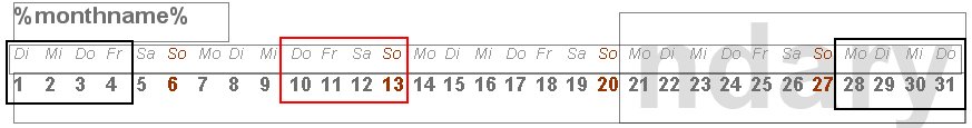

danke für Ihre Antwort. Leider führt der von Ihnen genannte Ansatz auch zu keiner zufriedenstellenden Lösung, siehe Bild. Es gelingt mir zwar den ersten und letzten Tag im Monat so einigermaßen zentriert auszurichten, aber es treten dann Probleme in der Monatsmitte auf. Ich habe im Vorlageneditor auch keine Möglichkeit gefunden, Textelemente (Tage, Tagname) zu zentrieren.

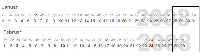

Das zweite Bild zeigt einen nächsten "Showstopper" bei der Verwendung der mitgelieferten Vorlagen. Für Monate mit 31 bzw. 30 Tagen klappt es recht ordentlich, für den Monat Februar sieht es "gewöhnungsbedürftig" aus. Auch hier fehlt PK2 die Möglichkeit Objekte automatisch zu zentrieren ...
