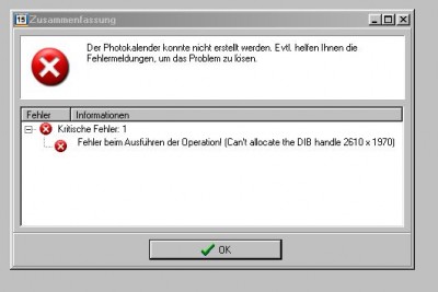

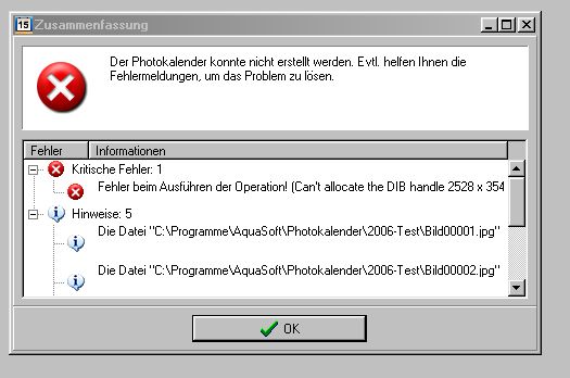

Die gleichen Bilder und die gleichen o.g. Vorlagen ergeben:
WIN/XP Ausdruck: Einzelbild und pdf-Datei ==> i.O.
WIN98SE Fehler
Als Einzelbild: Fehlerprotokoll !b1-einzelbilder.jpg
Als pdf-Datei: Fehlerprotokoll !b2-pdf.jpg

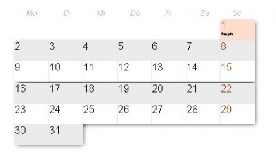

Soeben habe ich einen weiteren Unterschied festgestellt:
In der Vorlage: Monatskalender Wochentage extra elegant
wird
unter WIN/XP die Tabelle korrekt angezeigt
unter WIN98SE ein undefinierter Strich dargestellt.
Siehe Attachement: !b3 Strich in Tabelle.jpg

Hallo.
Win98 ist sehr viel empfindlicher als WinXP was die Bildgrößen angeht. Ihre verwendeten Bilder scheinen sehr groß zu sein, wie ich dem ScreenShot entnehmen kann. Versuchen Sie einmal, die betreffenden Bilder vor der Nutzung herunterzurechnen.

Und was ist mit diesem Phantomstrich im Kalendarium
.. siehe Bild !b3
VG
Walter

Beitrag von Danny Wernicke »
Nun, ich hoffe, daß es sich dabei um ein Folgeproblem handelt. Sollte dem nicht so sein, muß in dieser Richtung geforscht werden. Vielleicht haben ja auch andere User das Problem.

Ich habe noch ein wenig herumexperimentiert.
Umdeld: WIN98SE
Bildgröße auf deine Empfehlung hin auf: 800 x 600 Pixel verkleinert
Hier das Ergebnis:
1. Dieser Phantomstrich ist nur in der Vorschau zu sehen.
2. Layout (=Erscheinungsbild) Einzelbilder und PDF-Datei unterschiedlich.
3. Einzelbilder werden von 12 Bilder 8 erstellt ... 3 bleiben weiß
4. PDF-Datei werden interessanterweise alle 12 Bilder soweit korrekt erstellt.... sehr rätselhaft
An was das liegt kann ich nicht sagen.

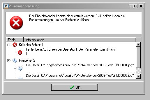

Neuer Test:
Gleiches Umfeld
Aber Vorlage: Monatskalender Querformat (nichts geändert)
Ergebnis:
2. PDF-Datei ==> funktioniert
Quintessenz:
Sie sollten einmal diese Anomalie im WIN98SE-Umfeld verifizieren.

Was den Phantomstrich anbelangt, ist mir etwas Interessantes aufgefallen. Ich habe ein mit dem PhotoKalender erzeugte Einzelbild in einer Grafikapplikation geladen und er trat dort ebenfalls. Das Bild war allerdings skaliert. Als ich es in Originalgröße betrachtete trat er nicht mehr auf.
In der Vorschau ist das Bild ebenfalls skaliert. Der Strich scheint also einfach ein Skalierungs-Artefakt zu sein.
