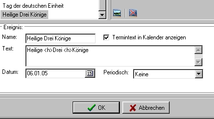

Ich habe gerade die neue Silbentrennung bei den Terminen ausprobiert.
Hier meine Erfassung:
<!1.jpg>
Durch das <h> glaube ich doch die Sielbentrennung steuern zu können.

Hallole,
habe das mal ausprobiert, und bei mir funktionierte das mit dem <h> auch nicht so wie es sein sollte.

Hallo.
Beachten Sie nocheinmal genauer die Versionsgeschichte:
* Die Eingabe der Termintexte erfolgt jetzt in einem Textfeld. Hier eingegebene Zeilenumbrüche werden im Kalendersteuerelement berücksichtigt. Sollte kein separater Text eingeben werden, wird wie gewohnt der Name des spezifischen Termins im Kalendersteuerelement angezeigt.
Zeilenumbrüche (durch die Eingabe von Enter/Return) werden berücksichtigt. Sie erzwingen einen Umbruch. Testen Sie es einfach einmal.
* Durch Eingabe von <h> im Text, können Sie der automatischen Trennhilfe eine potentielle Stelle zur Trennung mitteilen.
Die Eingabe von <h> entspricht einer Empfehlung an die Silbentrennung. Wenn Sie z.B. ein Wort haben, das Sie grammatikalisch korrekt an einer Stelle getrennt wissen wollen, sollten Sie das <h> verwenden, z.B. :
Draht<h>esel.
Je nach Platz an dem jeweilgen Tag wird der PhotoKalender jetzt versuchen, diese Empfehlung zu berücksichtigen.
Danny Wernicke, AquaSoft

*Wernicke*
Also helfen Sie mir bitte einmal:
Beispiel-Text: Frühlingsanfang <-- im Feld "Text"
ohne <h>
Frühling-
sanfang
mit <h> erfasst: Frühlings<h>anfang <-- im Feld "Text"
Frühling-
sanfang
Das müssen wir doch irgendwie einmal hinbekommen.
VG
H. Walter
P.S.: Arbeite mit Version 1.2.02

Das <h> ist eine "Empfehlung" an den PhotoKalender, keine Forcierung. Sollte der PhotoKalender den entsprechenden Text mit der empfohlenen Trennweise nicht darstellen können, da sonst Buchstaben abgeschnitten werden, dann trennt er "hart", also wo immer es nötig ist.
Wenn Sie die Trennung an einer bestimmten Stelle erzwingen wollen, benutzen Sie die Enter-Taste.

@ Wernicke
Das ist eine sehr interessante Information.
Werde es einmal ausprobieren.
