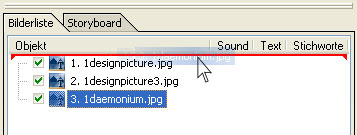

In der Bilderliste kann man durch anklicken (+ Maus linke Taste gedrückt halten) eine Datei verschieben. Das ist eine nützliche Funktion.
Probiere nun einmal eine x-beliebige Datei auf diese Weise auf die 1. Position zu schieben.
Das wird dir nicht gelingen. Sie erscheint immer in der 2. Position.

Beachten Sie beim Verschieben die erscheinende Markierung. Wenn Sie ein Bild auf die erste Position schieben möchten, muß diese oberhalb des ersten Eintrags sein und dabei leicht nach unten gebogen.Walterhr hat geschrieben: In der Bilderliste kann man durch anklicken (+ Maus linke Taste gedrückt halten) eine Datei verschieben. Das ist eine nützliche Funktion.
Danny Wernicke, AquaSoft
