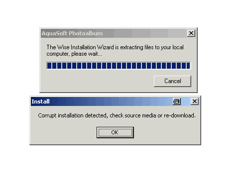

ich habe die Anwendung 'PhotoAlbum' gedownloadet und kann das Programm nicht installieren. Wenn ich '.exe' doppelt anklicke, dann erscheint die nachstehende Fehlermeldung.
(Ich habe mir auch schon mehrfach das Programm geladen; die Fehlermeldung bleibt dieselbe).
Barbecue, DiaShow und bei FotoFlash habe ich keine Probleme, die Anwendungen werden installiert.
Kann mir jemand einen Tipp geben?

die Fehlermeldung besagt eindeutig, daß das Archiv korrupt ist. Das Problem kann manchmal bei Downloads aus dem Internet auftreten.
In diesem Fall hilft nur ein neuer Download.
Edit:
Ich sehe gerade, daß Sie den Download bereits mehrmals wiederholt haben. Benutzen Sie einen Downloadmanager?
Danny Wernicke, AquaSoft

...ich habe Ihr 'PhotoAlbum' erneut downgeloadet, aber die Fehlermeldung ist geblieben; die Installation nicht geglückt.
Bei anderen Downloads habe ich bisher keine Probleme; welcher Downloadmanager, oder etwas anderes, bei mir zum 'Einsatz' kommt, kann ich leider nicht sagen (hier in ich Laie).
Beste Grüße aus Garbsen in der Hoffnung, dass Sie mir trotzdem weiter helfen können

Ich bin jetzt nicht sicher, ob Sie die Demo oder Vollversion heruntergeladen haben.
Aber machen Sie doch einmal in jedem Fall einen Rechtsklick -> Eigenschaften auf die exe und schauen Sie nach, was neben "Größe" genau in Klammern steht.
Sollten die Werte nicht mit den jetzt aufgeführten übereinstimmen, ist die Datei tatsächlich nicht richtig bei ihnen angekommen.
Demo: 5,75 MB (6.031.872 Bytes)
Vollversion: 23,6 MB (24.830.464 Bytes)

Hallo Herr Wernicke,
ich habe doch wohl die Vollversion -23,6 MB- gedownloadet; Größe 23,6 MB (24.830.464 Bytes) und Größe auf Datenträger 23,4 (24.588.288 Bytes). Wo hier der Unterschied ist, weiß ich leider nicht.
Bitte senden Sie mir (Kunden-Nr. 6438) 'PhotoAlbum' als Anhang per E-Mail 'g.pischel@htp-tel.de'.
Dann ich feststellen, ob es tatsächlich an der Übertragung liegt.
Oder soll ich Ihnen meine gedownloadete Datei senden, dann bitte Ihre E-Mail-Adresse.
Beste Grüße
Günter Pischel

Es gibt noch einige seltenere Fälle, in denen das Problem auftreten kann. Ich schlage vor, wir schauen uns diese Möglichkeiten ersteinmal an.
1. Der Temp-Ordner voll
Der Temp-Ordner benötigt genug freien Platz, um die benötigten Dateien temporär zu entpacken.
Leeren Sie den Temp-Ordner.
Dieser befindet sich unter:
Win98: c:\windows\temp
WinXP c:\Dokumente und Einstellungen\Username\Lokale Einstellungen\Temp
2. Priviliegien
Unter Umständen haben Sie nicht das Recht den Temp-Ordner zu verändern. Sollten Sie aber Win98 nutzen oder als Administrator an WinXP angemeldet sein, ist das Problem wohl hinfällig. Ansonsten müßten die nötigen Rechte angepaßt werden.
3. Firewalls und Virenscanner
Einige rigorose Firewalls oder Virenscanner können eine Datei beim Download beschädigen. Ich würde vorschlagen, daß Sie den Download einmal ohne aktivierte Firewall (oder mit einer anderen) und Virenscanner vornehmen. Vielleicht benutzen Sie auch einen exotischen Browser. Im Zweifelsfall sollten Sie es einfach mal mit dem Internet-Explorer versuchen.
Das ist eine der häufigsten Ursachen beim Download und führt öfters zu Installerfehlern.
Ich hoffe eine der Maßnahmen ist hilfreich.

daaaanke für Ihre Hilfe - jetzt hat es funktioniert...
...ich habe 'Firewall' und 'AntiVirus' der Firma Norton installiert. Ihrem Vorschlag entsprechend, habe ich beide Anwendungen für diesen Download deaktiviert.
Und siehe da - voller Erfolg. Ich hätte nicht gedacht, dass diese Standard-Anwendungen Ihr PhotoAlbum 'verstümmeln'.
Der Vorschlag von Joe-Holzwurm ist gut, Sie sollten ein neues Forum für die neue Anwendung PhotoAlbum eröffnen.
