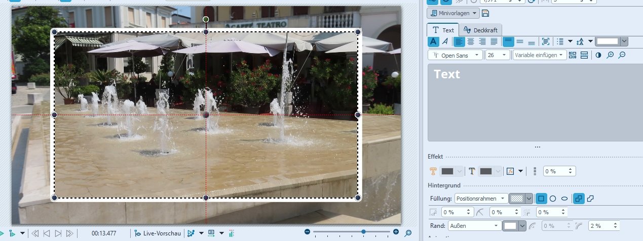

ich bilde den Rahmen mit einem Textobjekt, das ich in der Timline unter das Video lege. Damit es funktioniert, musst du zumindest einen Buchstaaben eingeben, aber da die Füllung mit einem Positionsrahmen mit Transparent eingestellt ist, sieht man den Text nicht - siehe Anhang.

Vielen Dank für diesen interessanten Tipp. Ich hab es eben auf die Schnelle ausprobiert, hat aber nicht ganz geklappt, die Ecken sind rund und nicht eckig.
Josef
