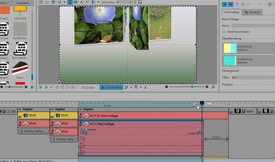

ich habe mir zwar die neue 2025 Stages-Version gekauft, aber solange von mir häufig genutzte Funktionen wie die eigenen png-Masken als Bildeffekt oder gestückelter Rahmen nicht richtig funktionieren, bin ich wieder auf die 2024er Version gewechselt.
Hier ereilt mich folgendes Problem. Ein Karusell wir beim Ausblenden (Schieben nach oben) unten abgeschnitten (s. Bild). Ist das normal.
Ich weiß, dass man das Problem umgehen kann, indem man statt der Ausblendung einen Bewegungspfad einsetzt. Mir geht es aber um die Frage, ob das Abschneiden des Objekt, was zufällig zur Ausblendungszeit außerhalb des sichtbaren Layoutrahmen befindet, normal ist. Kann mich da jemand aufklären. Danke.
