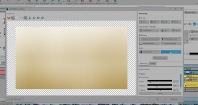

irgendwie schleichen sich noch Fehler in der Darstellung des Programms ein.
Ruft man das Einfärben Tool unter Bildeffekt bearbeiten auf, dann werden beim ersten Aufrufen die 3 Einstellungsbalken schwarz dargestellt. Irgendwann , wenn man dran rumspielt an den Reglern, ist dann plötzlich die Darstellung wieder OK. Beim nächsten Neuaufruf wieder das gleiche Prozedere.

Hallo nochmal,
mit dem Werkzeug Einfärben ist derzeit wirklich schwer zu arbeiten.
Ruft man es beim ersten Mal auf um beispielsweise einen Hintergrund umzufärben, dann kann man die Farben auf den Balken erst sehen, nachdem man den Haken "Kolorieren" geklickt hat. Ruft man die Funktion ein zweites Mal auf, um beispielsweise die gewählte Farbe noch etwas nach zu korrigieren, dann sind alle Balken schwarz und man muss mit den Reglern spielen um zumindest die Balken Sättigung und Helligkeit wieder normal zu sehen. Der Balken Farbton bleibt schwarz. Damit ist wirklich schwer zu arbeiten.
Beiträge: 4054
Re: Bildeffekt Einfärben - Stages2025
Der Fehler wurde gefixt.
