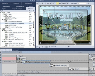

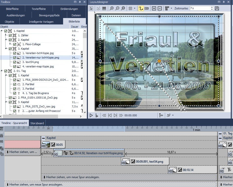

Also ich habe die Bilder dazu in PS Elements gemacht, und in die DS eingebaut:
Nr 1. ist ein .jpg-Bild als Hintergrund und Nr 2. ein .png-Bild als durchsichtigen
Text (geringe Deckung) in PS E erstellt, in einem Kapitel in der DS,
wobei das Textbild ausgezoomt wird, bis der Text so groß wird, daß nur noch das
Hintergrundbild sichtbar ist, so wie du das beschreibst!?
siehe Anhang!
Servus, Hans F.
