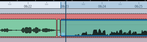

Folgende Situation in einem mittelkomplexen Projekt in Stages 2024:
Ich habe von einem Video den Sound abgetrennt und an einer Stelle aufgeschnitten, um einen kurzen Störsound herauszuschneiden.
Stages 2024 Sounds.png (9.53 KiB) 10006 mal betrachtet
Mit dieser abgetrennten Audiospur habe ich folgende zwei Probleme:
Erstens wird manchmal, wie im rechten Teil des Bilds zu sehen, die Lautstärkevorschau falsch angezeigt, also nicht vertikal zentriert, sondern am unteren Rand der Audiospur. Dieses Verhalten ist recht erratisch. Wenn man auf die Titelzeile (oberer Teil der Spur) klickt, kommt die normale Darstellung, und nach mehreren Klicks ist sie auch geblieben. Auch einen anderen Bereich der Timeline anzuschauen kann ebenfalls helfen. Klickt man später wieder auf das Objekt, um es zu markieren ist der Effekt wieder da. Seltsam ...
Zweitens, und das wiegt schwerer: Ich habe zur Prüfung des Übergangs den Playhead vor die erste Trennstelle gesetzt und mir den Übergang angehört - alles OK. Dann habe ich den Playhead nach die zweiteTrennstelle gesetzt, und nun wird für den gleichen Bereich ein ganz anderer, falscher Teil der Audiospur abgespielt. Das ist reproduzierbar.

Ich habe mich jetzt mal hingesetzt und versucht deine Probleme (mit deinen Objekt-Vorgaben) nach zu vollziehen.
Mit Ausnahme dass sich die Visualisierung (beim anklicken) der Amplitude auf die obere Hälfte reduziert wird, war keines deiner Probleme nachvollziehbar.
Wobei ich hier sogar diesen "Effekt" für gut befinde, da sich eine Lautstärkenänderung optisch so besser mit einer halben Amplitude darstellen lässt, als mit einer vollen Amplitude die nach oben und unten dargestellt wird.
Ich arbeite auch noch mit anderen Schnittprogrammen wie z. B. Audacity, da würde ich mir genau diesen "Effekt" sogar wünschen.
Beim Schneiden einer Tonspur (egal ob vom Video abgetrennt oder nicht) verschiebt sich bei mir absolut nichts und es wird exakt über den Schnittpunkt hinweg ohne hörbaren Fehler abgespielt. Auch nicht wenn ich eine Tonspur mehrfach trenne.
Bezüglich "Trennen", ein Objekt das getrennt wird darf nicht kürzer werden, sondern es teilt sich in zwei Teile, bei dem Alles erhalten bleiben muss und nichts mit "Leere" gefüllt werden darf. Was nicht benötigt wird kannst du ja dann entfernen.
Ich hätte damit auch kein Problem, wenn die Wellenform-Darstellung konsequent immer so wäre. Aber das Ständige Hin- und Herspringen der Darstellung nervt, insbesondere, wenn man zwei Tonspuren zwecks Synchronisation/Übergängen vergleichen muss.
Ganz meine Meinung. Kürzer oder länger wird es ja auch nicht, nur der Inhalt des zweiten (rechten) Teils ist gegenüber dem ungeteilten Zustand verschoben um das Offset des ungeteilten Audioobjekts.
Ansonsten schauen wir mal, ob die Aquasoft-Techniker das reprodzieren können (wie gesagt: mit abgetrennter Tonspur und mit gesetzter Startzeit). Bei Bedarf kann ich problemlos ein Video aufzeichnen, das die Schnittprobleme zeigt.
