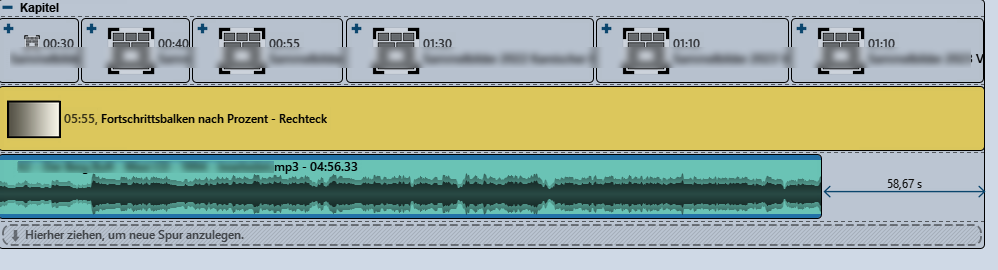

Hallo zusammen,
ich arbeite seit ca. 4 Wochen an einem umfangreichen Vortrag, welcher mit VideoVision 2024 (Version 15.2.07) von mir erstellt wird. Es ist mein erstes Projekt mit der Software. Es macht richtig Spaß und ich bin fast fertig. Allerdings komme ich gerade bei der Vertonung nicht weiter. Ich habe ein MP3-File in eine Spur gezogen und die Geschwindigkeit auf 95% gestellt. Der Sound wird entsprechend auch langsamer abgegeben, aber die Länge des Objekts nicht angepasst. Sprich, das MP3 hört entsprechend früher auf. Manuell länger "ziehen" oder die Zeit in den Eigenschaften einstellen funktiomniert nicht. Das Kapitel selbst hat noch genug Luft nach hinten, daran kann es nicht liegen.
Hier ein Screenshot dazu:
Habe ich was übersehen?
Vielen Dank für euere Hilfe!
Michael

Beim einer Geschwindigkeit > 100% wird die Abspieldauer des Sounds verkürzt. Es wäre also logisch, wenn sie bei einer Geschwindigkeit < 100% verkürzt wird. Dazu aber ich aber auch keine Weg gefunden.
Es handelt sich hier m.E. um einen Fehler. Ich würde mich deswegen an den Support wenden.
Gerd

Stimmt, beim langsamer abspielen (95 %), müßte sich eigentlich die Abspieldauer verlängern. Tut es aber nicht. Ist wohl ein Bug.

Ich danke euch beiden für die Bestätigung, dass ich mich nicht ganz dumm anstelle :wink:
Dem Support habe ich das Problem soeben mal geschildert und auf diesen Thread verwiesen.
Vielen Dank für eure Rückmeldungen!
Michael
Beiträge: 4054
Re: Soundlänge bei Geschwindigkeitsanpassung
Der Bug wurde aufgenommen.
