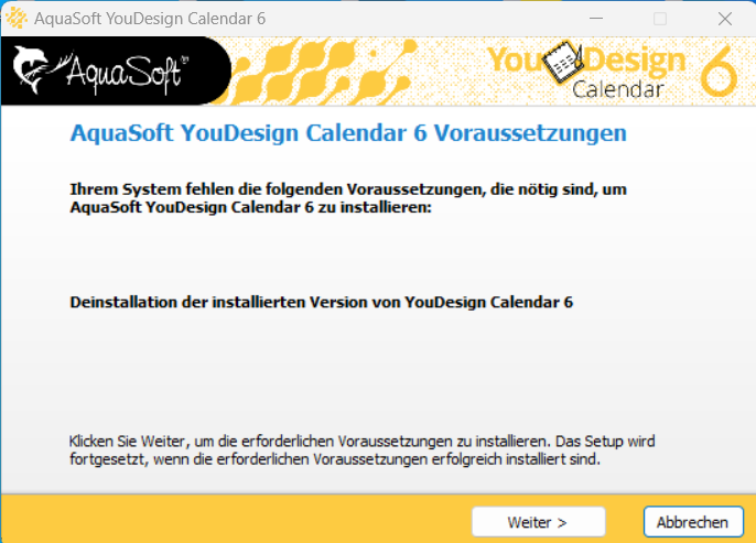

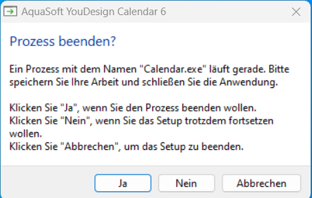

Nun wurde von AS die neue Version 6.1.18 zum automatischen update angeboten. Dabei erschien die Fehlermeldung: Nach betätigen von "Nein" wurde folgende Meldung angezeigt:
Mit "Weiter" wurde die Installation von V6118 fortgesetzt und mit der Fertigmeldung beendet.

Die Nachricht besagt, das noch ein Prozess mit dem gleichen Namen wie der, der das Setup gestartet hat, läuft.
Das kann unterschiedliche Ursachen haben.
Am sichersten ist es, diesen Prozess zuerst zu beenden, z.B. im Taskmanager, falls das Programm nicht mehr sichtbar läuft, notfalls durch einen Computer-Neustart.
Danach funktioniert das Update.
