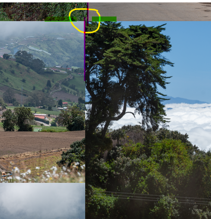

Hallo, dies ist ggf. eine Beschreibung eines 'non major bug'.
Bei der Verwendung eines Layout Objekts mit Unterlayouts kommt es zu einer minimalen Verschiebung in der Vertikalen Trennung der oberen Fotos zum Rest des Layouts (siehe Ausschnitt in der Anlage).
Dies sehe ich schon länger und dachte, es wird irgend wann mal mit einem der Updates korreliert, aber auch 15.2.07 hat diesen Effekt immer noch.
Die Layout-Effekt Parameter:
Layout: Vertical
Rand: 0%
Zwischenraum: 0%
Teilungsverhältnis: 33%
Zuschneiden erzwingen: ja
Animation: keine
Gruß at@aquasoft - seit 2009 dabei :)

Bei einem Layout mit Unterlayouts gibt es zu viele Kombinationsmöglichkeiten, um von Ihren Angaben auf eine bestimmte zu schließen.
Deshalb bitte ich Sie, Ihr Layoutobjekt als *.ads-Datei zu speichern, an unseren kostenlosen Support zu senden und dort das Problem zu beschreiben, damit wir uns das anschauen können. Die dazugehörigen Bilder sind nicht notwendig.

Das File habe ich gesendet ...
Beiträge: 4069
Re: Layout: kleiner Versatz an einer Fotokante ?
Wir haben das Projekt erhalten, vielen Dank.
Der Versatz kommt dadurch zustande, dass das obere Drittel des Gesamtlayoutes durch ein Unterlayout mit gleichmäßer Teilung gebildet wird, was bei 3 Bildern 33,33 % je Bild entspricht, der untere Bereich jedoch bei 33 % geteilt ist. Wenn Sie das auch auf 33,33 % stellen, sollte es passen.

ja vielen Dank(!) für die Analyse, manchmal kommt es eben doch auf die Nachkomastellen an, hier 0,333 und schon ist der Versatz verschwunden =D
