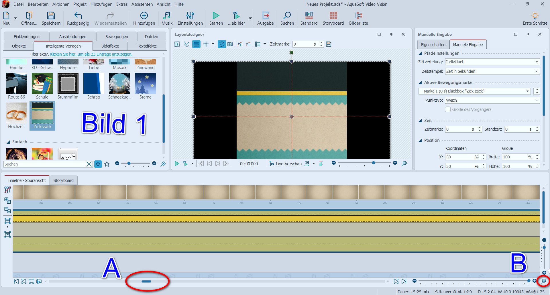

Jetzt benutze ich AquaSoft Video Vision 2024 und komme ganz gut zurecht damit, nur bei der Timeline verstehe ich nicht, dass statt Thumbnails nur braune Panele gezeigt werden, was bei der DiaShow XP5 nicht der Fall war, da wurden alle Bilder als Thumbnails gezeigt.
Wenn ich allerdings den Schieber nach rechts schiebe, kommen ploetzlich auch viele Thumbnails von ein und demselben Bild, wonach wieder die braunen Kacheln bis zum Ende kommen.
Warum ist das wohl so?

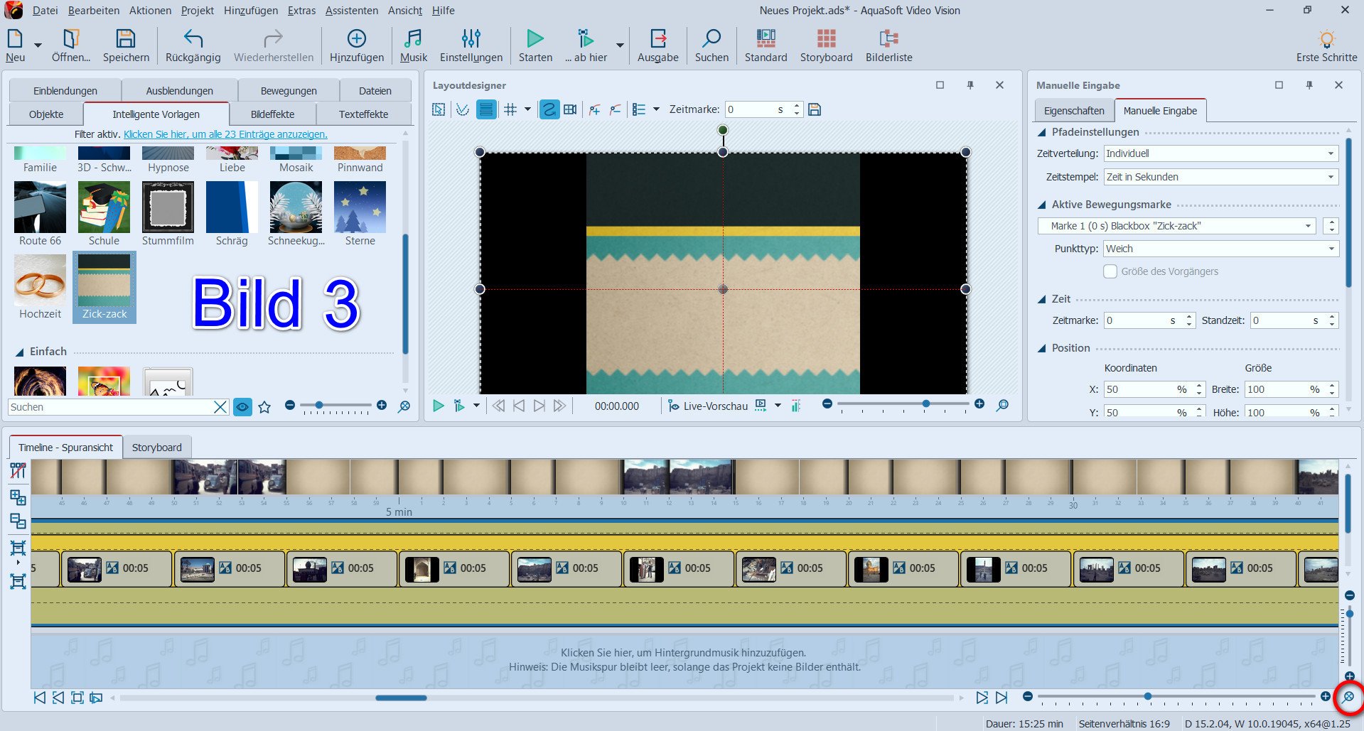

Hier einige Screenshots.
Mir ist jetzt klar geworden, was da passiert ist.
1. Als Vorlage waehlte ich Zick-zack
2. Faelschlicherweise habe ich die Hintergrundspur als die Timeline interpretiert.
3. Screenshot 1 zeigt es, wie es aussieht, wenn man das so macht direkt nach der Installation des Programms.
4. Schieber A nach rechts geschoben, und da wurde ein Bild mehrmals gezeigt. Da dachte ich immer noch, dass die Timeline oben ist.
5. Dann entdeckte ich die Lupe und ...
Der Grund der Verwirrung war also die Default-Einstellung des horizontalen Schiebereglers auf Maximum (nach der Installation des Programms).
Aber eines verstehe ich noch nicht so ganz, naemlich was ich mit der Hintergrundspur mache. Das werde ich aber sicher noch herausfinden.
Jedenfalls klappt alles.
Vielen Dank, dass Sie meinen Beitrag gelesen und darauf reagiert haben,
Haruto
