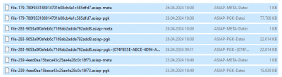

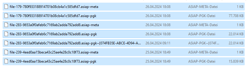

Danke für den Hinweis. Das war mir nicht klar.
Allerdings finde ich in dem Verzeichnis tatsächlich Dateien mit dem Änderungsdatum und Uhrzeit des letzten Startens des Programms.

Re: Langsames Starten von Stages 2024
Ich habe jetzt das Verzeichnis Stages15\as_IAP gelöscht. Nach dem Starten von Stages wurde es neu angelegt und befüllt. Wenn ich dann die Anwendung schließe und wieder öffne werden die Erweiterungspakete nicht erneut heruntergeladen und der Startvorgang ist wie gewohnt schnell.

Da war eine Datei, die mit dem Teil mit geschweiften Klammern), die signalisiert, das ein Überschreiben einer Datei nicht möglich war.
Mein Lösungsvorschlag für diesen konkreten Fall wäre gewesen und hilft vielleicht beim nächsten Mal:
Schließen Sie bitte das Programm und prüfen Sie, dass sich auch kein zugehöriger Prozess mehr im Taskmanager befindet.
Dann löschen sie die 3 Dateien, die mit file-283 beginnen. Danach sollte das Paket korrekt nachgeladen werden.
Ich kann allerdings nicht erkennen, warum file-179 ebenfalls das heutige Datum hat. Davon scheint es ja nur 2 Dateien zu geben.
Auf alle Fälle sollte es zu jedem Paket jeweils nur die Dateien geben, die mit meta und mit pgk enden.
