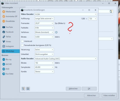

Hallo zusammen,
ich suche gerade das Feld Beschleunigung bei der Videoausgabe in Stages 2024. Habe ich hier irgendetwas übersehen? In Stages 2023 lag es zwischen Farbtiefe und Verfahren.
Vielleicht geht es ja anderen Usern auch so?
Vielen Dank vorab für eine Info.
Gruß, Andrea

Hallo Andrea,
stimmt, ist bei mir auch so und mir bisher noch nicht aufgefallen. Was ich jetzt bei der Suche gefunden habe: wählst du bei Videoausgabe den Punkt "Mediendatei", erscheinen (zumindest bei mir) bei der Wahl des Video-Encoders (unter erweiterte Einstellungen) Auswahlmöglichkeiten für die Codecs H.264, H.265 und AV-1 mit dem Zusatz mit NVIDIA-Beschleunigung. Möglicherweise ist das ein Ersatz für das Feld Beschleunigung?
Die Auswahlmöglichkeiten gibt es aber nur bei Wahl von Mediendatei, nicht bei WhatsApp, Instagram etc.
Ich hoffe aber, das AS uns hier aufklärt :-)

KlaWeLi hat geschrieben: Mo Apr 08, 2024 17:50 Ich hoffe aber, das AS uns hier aufklärt :-)
Das ist so, wie Sie sagen. Das Fehlen der Beschleunigung bei den anderen Ausgabezielen habe ich erstmal als Fehler aufgenommen.
