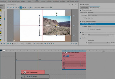

jetzt habe ich wieder den Fall, dass die letzte Bewegungsmarke in den Keyframe-Spuren nicht mehr sichtbar ist (s. Bild). Man kann sie auch nicht mit der Maus wieder sichtbar machen. Normalerweise ist es ja so, dass wenn man mit der Maus über den Rand fährt, ein Doppelfeil sichtbar wird. Hier bei mir leider nicht. Was tun???
noch ein Nachtrag: läßt man das Ablaufen, dann wird - obwohl ja die letzte Marke vorhanden ist und nur nicht angezeigt wird - der Bewegungspfand nicht bis zum Ende ausgeführt! Er bricht dann kurz vor dem Ende ab.

Re: Keyframe-Spuren und Bewegungspfadmarken
Hallo nochmal,
noch mal zur Verfollständigung. Ich selbst war hier dier Übertäter. Sorry.
Damit andere nicht auf den gleichen Fehler hereinfallen noch mal erklärt was passiert ist. Eine Flexi-Collage mit Inhalt und einer Länge von 7 sec. hatte ich mittels Maus die Bewegungsmarken in den Keyframe-Spuren gesetzt. Die letzte Marke hatte unbemerkt die Zeit 7,5 sec. erhalten. Da der Container Flexi-Collage nicht in der Zeit mitwächst wie z.B. ein Bildobjekt, lag nun die letzte Marke außerhalb der 7 sec. und wird dann logischerweise auch nicht mehr angezeigt. Ich hatte das mit den 7,5 sec. erst zu spät gemerkt.
