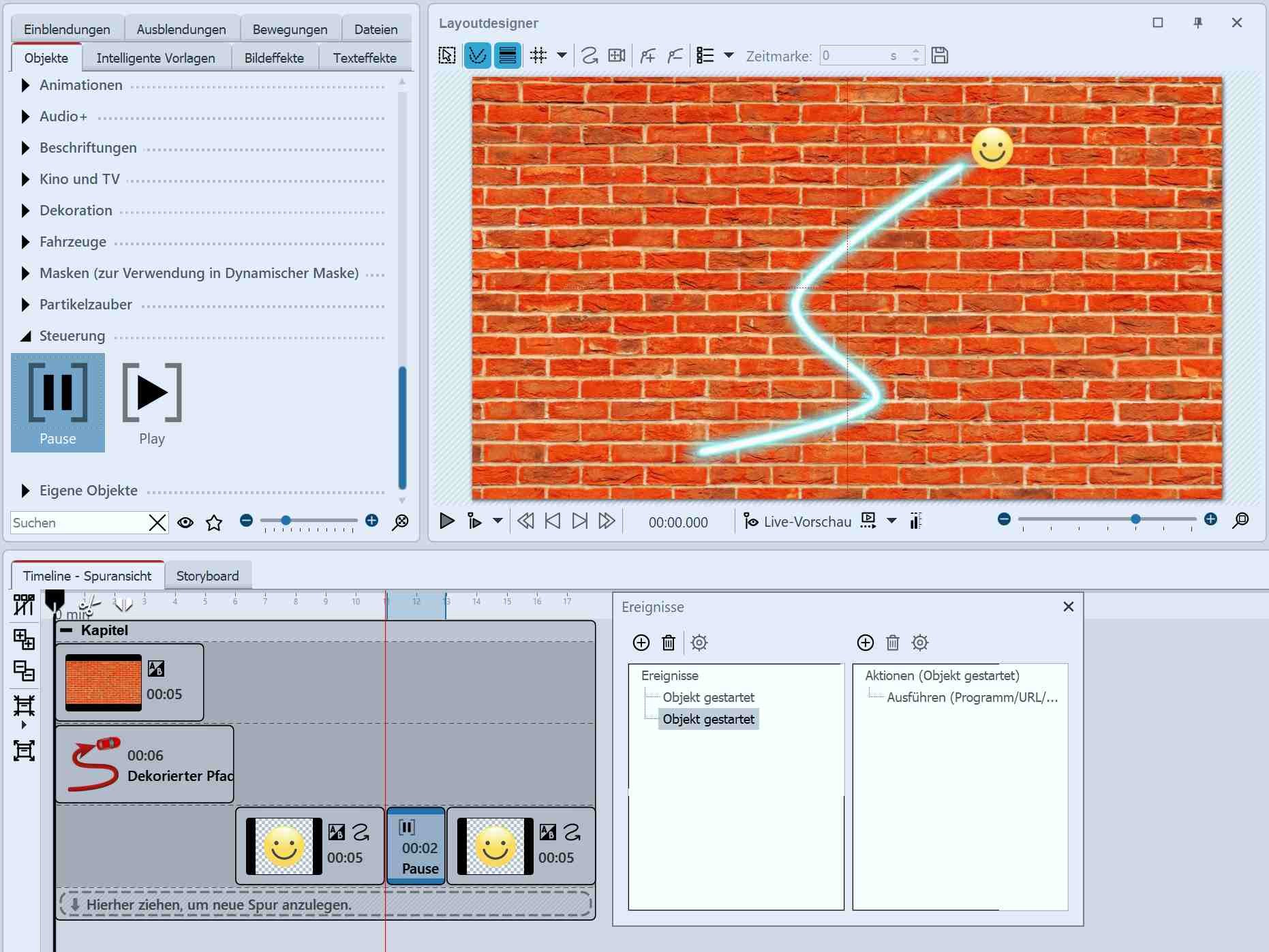

Mit Ansicht -->Steuerelemente--> Ereignisse öffnest Du ein Fenster. In diesem Fenster kannst Du zu dem gerade markierten Objekt Aktionen definieren, die beim Starten oder Beenden des Objekts ausgeführt werden sollen. Eine dieser Aktionen ist "Ausführen". Hier kannst Du ein Programm oder eine URL oder eine Datei angeben, die gestartet werden soll. Dies geschieht immer beim Starten resp. Beenden des Objekts. Während des Abspielens des Projektes kannst Du das nicht steuern.
Ich weis nicht, ob es das ist, was Du suchst.

Diese Variante hätte ich auch als diejenige vorgeschlagen, die dem Wunsch am nächsten käme, aber das Feature zusätzliche Steuerelemente, also auch das Ereignis-Fenster sichtbar zu machen, gibt es nur in Video Vision und Stages.
Ich habe es aber so verstanden, dass beim Klick auf ein Bild, eine entsprechende Aktion getriggert werden soll, interaktiv sozusagen.
Das ist so nicht möglich.
Ein denkbares Szenario in Video Vision oder Stages könnte so aussehen: Bei den Projekteinstellung für Player müsste dann "per Mausklich vor/zurück" angehakt werden.
Am Beginn der Pause würde dann das Ereignis starten. Die eigentliche Show könnte dann zu jeder beliebigen Zeit fortgesetzt werden.
