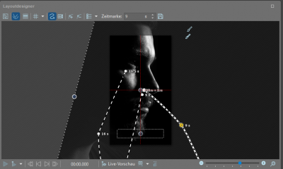

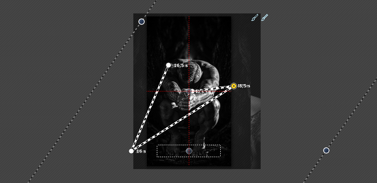

Seit dem Letzen Update habe ich ein grosses Problem mit dem Bewegungspfad.
Wenn ich in der Manuellen eingabe einee anderen Bewegungs Marke anwähle wird noch das Alte Bild von Position 1 Angeigt
Darüber ist die Transparente Marke 2 wo man dann nur den Rand der Bildes mit so strichen angezeigt wird.
Habe ich mir da was verstellt ?
position1
position2

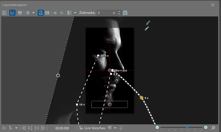

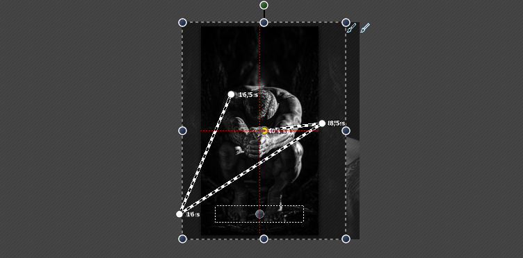

Guten Morgen.
Habe eine Mail vom Support bekommen, damit konnte das Problem soweit gelöst werden.
Es liegt wohl daran das bei mir die Einstellung "Zeige nur Pfadepunkte des Markierten Objekt an" gesetzt war.
Stelle ich diese aus geht es wieder.
Es scheint sich da halt was geäündert zu haben, denn wie man in dem Screen er Version v14.2.05 sehen kann geht es da auch mit eingeschaltener Einstellung.
Schaltet man diese bei v14.2.13 aus, geht es da auch wieder .
