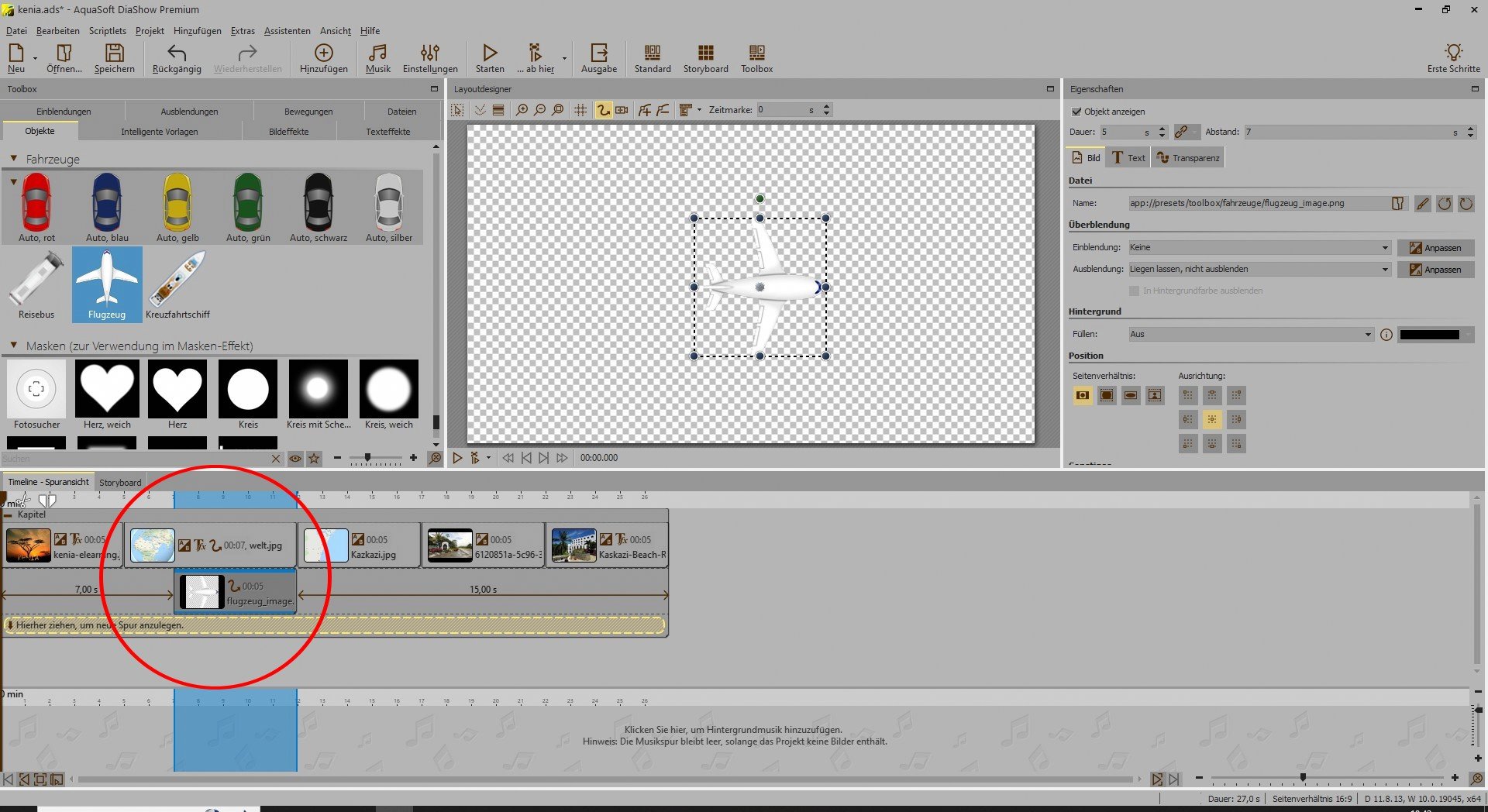

ich musste wegen eines PC-Crahs meine Diashow 11 Premium neu installieren. Leider habe ich seitdem ein Problem.
Ich möchte in einem Bild einen Bewegungspfad mit einem Flugzeug als Objekt anlegen.
Leider ist dann beim Bewegungspfad nicht mehr das Bild, auf das er sich bezieht, im Hintergrund zu sehen.(s. Anhang roter Kreis) Ich kann so die Bewegungspunkte aber nicht korrekt setzen.
Vorher war das Bild immer zu sehen und das Anlegen des Bewegungspfades kein Problem. Dieses Problem tritt erst nach der Neuinstallation auf. Auch eine zweite Neuinstallation hat nicht geholfen.
Wer kann mir helfen. Vielleicht nur ein Problem der Einstellung...

Ich habe leider auch keine Idee, was da passiert sein könnte.
Hast Du einmal probiert die beiden Objekte zu löschen und neu einzufügen?
Wenn es dann immer noch nicht funktioniert, würde ich das Programm auf die Werkseinstellungen zurücksetzen. Dazu muss man im Programmverzeichnis unter Support auf die Datei "Delete_All_Properties.bat" doppelklicken. Danach musst Du allerdings Deine Lizenz online erneuern und ggf. Deine individuellen Einstellungen erneut in den Programmeinstellungen durchführen.

Wenn es dann immer noch nicht funktioniert, würde ich das Programm auf die Werkseinstellungen zurücksetzen. Dazu muss man im Programmverzeichnis unter Support auf die Datei "Delete_All_Properties.bat" doppelklicken...
Super. Danke...das wars. Jetzt klappt alles wie bisher.
=D
