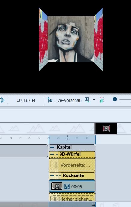

Ich habe eine Frage zum Thema Würfel:
Ein Bild auf der Rückseite des Würfels soll zur Vorderseite wandern, Startposition ist bei x-, y-, z Achse = 0°. Wie mache ich das ? Für mich ein Rätsel, für viele von Euch möglicherweise ein Kinderspiel.

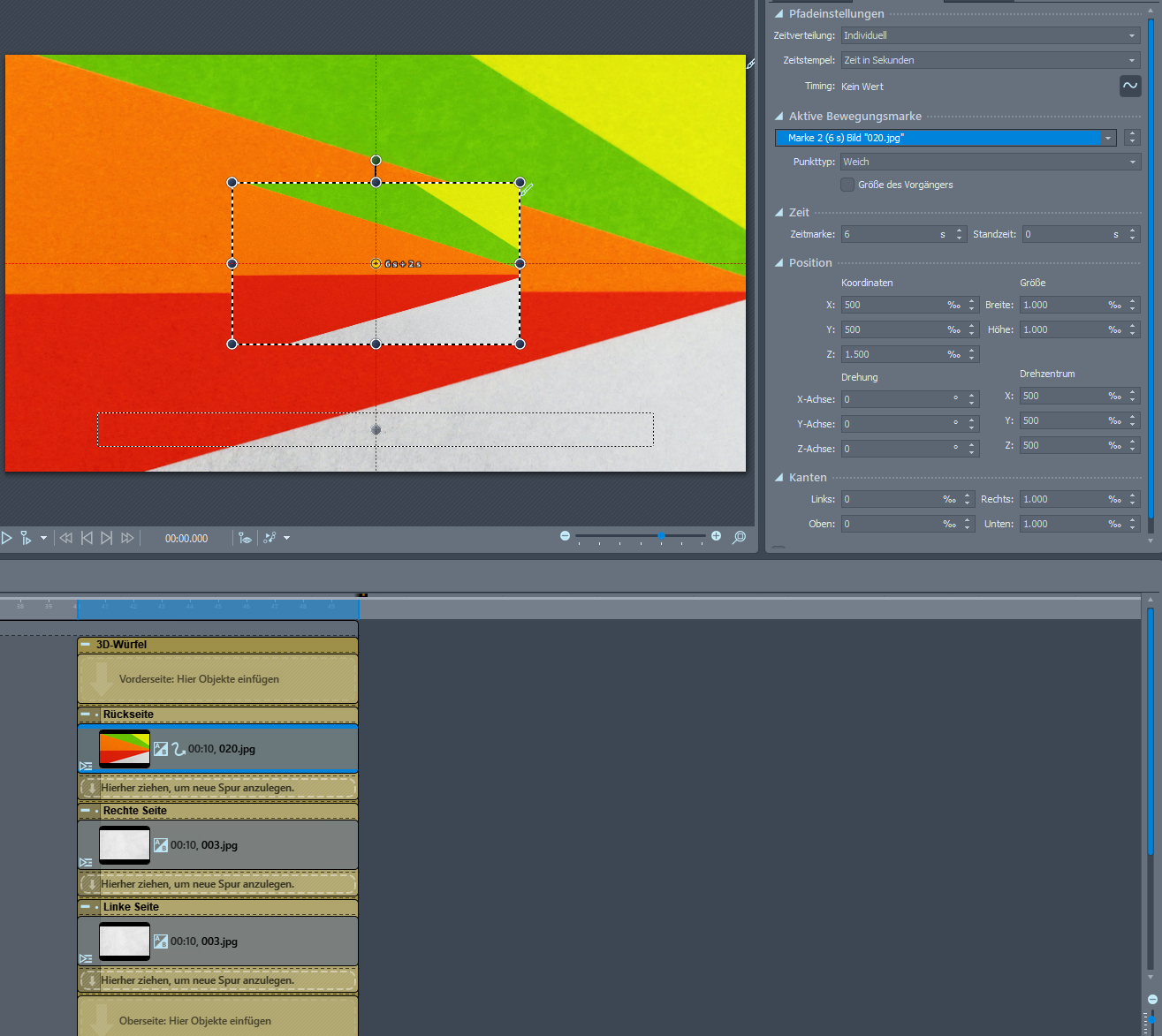

Hier findest Du den Aufbau und das Pfadende. Statt des Kopfes habe ich den Hintergrund "Farbiger Karton"(020.jpg) genommen.
Und so läuft die ADS-Datei ab:
Ich habe beide Punkte auf den Kopf gelegt mit den Eingaben z= 50% und z=150%, das brachte aber nur einen drehenden Würfel
Ich habe nicht genau verstanden, was Du gemacht hast. Wenn sich der Würfel dreht, dann hast Du wahrscheinlich entweder in den Würfeleinstellungen dies bei der Rotation geändert oder einen Bewegungspfad auf den Würfel gelegt, der eine Veränderung eines Winkels beinhaltet. Beides würde ich erst einmal ausschalten, bis sich der "Kopf" wie gewünscht bewegt.
Gerd
