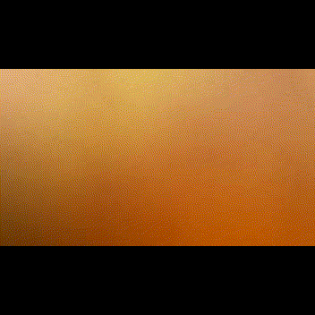

kladdi hat geschrieben: ↑Di Mär 07, 2023 7:22 seit einiger Zeit, startet der Player bei Bild ... ab hier, ein Bild zu früh
Genau genommen startet der Play nicht ein Bild zu früh, sondern zum aktuellen Status an der Stelle des Playheads in der Show.
Hat das davor liegende Bild die Option "Liegen lassen" und das Bild nach dem Playhead eine Einblendung wie z.B. "Alphablending", so erscheint natürlich kurz das zuvor "liegen gelassene" Bild, bevor das eigentliche Bild vollständig aufgebaut ist.
In Kenntnis dessen und zur Vermeidung des Erscheinens unerwünschter Objekte, unabhängig ob im Player oder innerhalb der Menüs, muß die Show an relevanten Positionen entsprechend präpariert sein. Wie man das am besten umsetzt, hängt sicher maßgeblich vom Inhalt der Show ab.
Übrigens, schon mindestens seit Stages 12 ist dieses Verhalten so.

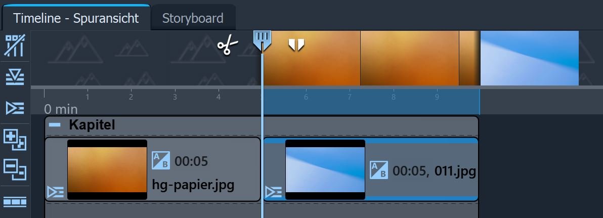

kladdi hat geschrieben: ↑So Mär 12, 2023 14:23 Beim Starten ab hier poppt das Bild einfach schlagartig auf.
deswegen
Optikus hat geschrieben: ↑Di Mär 07, 2023 19:44 Genau genommen startet der Play nicht ein Bild zu früh, sondern zum aktuellen Status an der Stelle des Playheads in der Show.
Zu diesem Zeitpunkt gibt es keine Einblendung mehr. Das Bild davor erscheint auch nur solange, bis die komplette Einblendung des neuen Bildes abgeschlossen ist.
In meinem Beispiel habe ich die Einblendzeit für das Alphablending des blauen Bildes auf 2sek gesetzt. Nach diesen 2 sek ist das braune Bild verschwunden.
starten ab hier.gif (530.18 KiB) 32768 mal betrachtet
Aber vielleicht ist Dein Problem ein ganz anderes und wir reden aneinander vorbei.
Übrigens, in Diashow Ultimate 11 gibt es das "Problem" nicht. Dort wird sofort das blaue Bild abgespielt. Das braune Bild wird ignoriert.
In dieser Version gab es noch nicht die Spur oberhalb der Timeline.

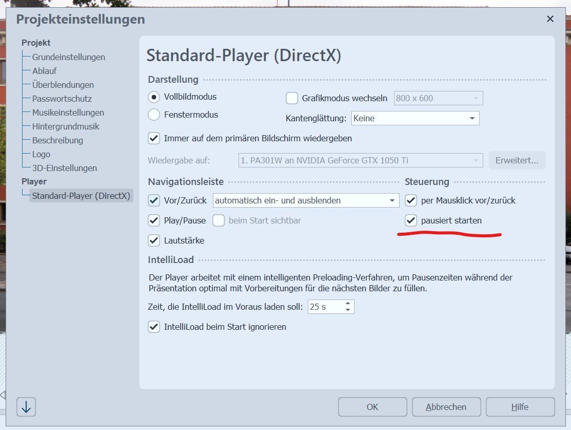

ich glaube Daniel Bärmann, Nettetal und Optikus haben übersehen, dass ich hier von pausiert gestarteten, im Votragsmodus gestarteten Shows spreche.
Dies wurde zwar erst in meinem 3. Post zu dem Thema erwähnt, aber darum geht es.
