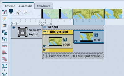

Nur eine Kleinigkeit:
Ich hab am Kapitelanfang ein Bild-vor-Bild Objekt, dahinter dann ein Bild.
Dieses möchte ich nun im Kapitel vor das Bild-vor-Bild Objekt schieben.
Das scheint nicht zu funktionieren. Ich bekomme das Bild entweder ins vorige Kapitel,
unter das Bild-vor-Bild Objekt oder zwischen die Kapitel aber nicht dahin wo es hin soll.
Nur über den Umweg Bild-vor-Bild Objekt nach hinten schieben, Bild nach vorn ziehen und dann die '
Abstände wieder richten klappt das aktuell oder gibt's noch nen Trick?

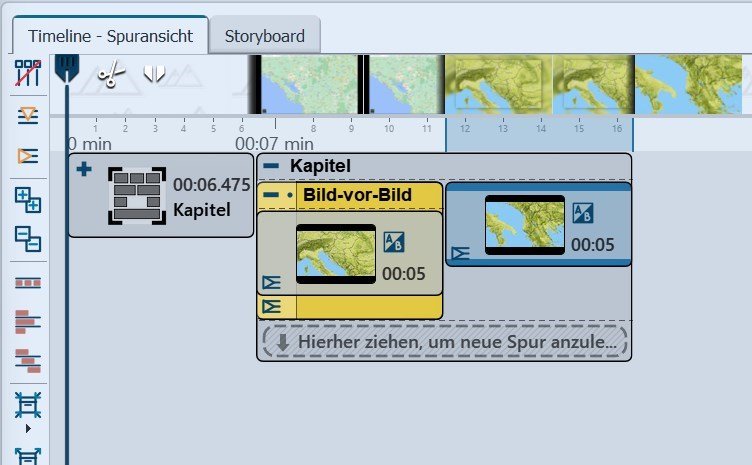

Servus KlaRi, wenn man den Bild-vor-Bild-Effekt schließt, kann man das Folgebild vor den Bild-vor-Bild-Effekt schieben. Ist der Effekt offen, dass man den Inhalt sieht, passiert genau das, was du beschrieben hast. Ist in Stages 2023 gleich wie in Stages 13.

\:D/ klappt! Manchmal ist die Lösung recht einfach.
Trotzdem komisch daß man den Effekt dazu schliessen muss....
